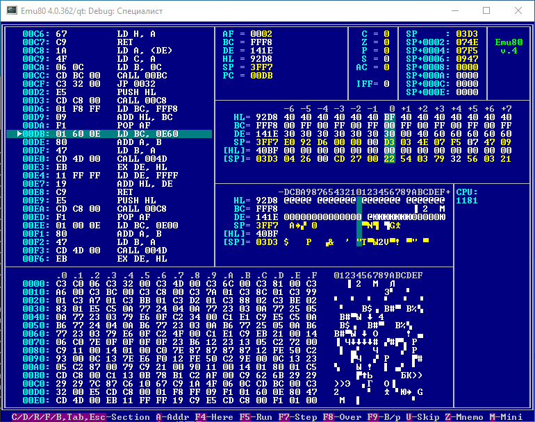

    Объясните, пожалуйста, природу явления.
    На стеке лежат два нуля. Выполняем команду POP AF (POP PSW). И во флаговом регистре получаем не ожидаемый 0, а 2! То есть флаг 1 после выполнения этой команды устанавливается. Сходу описания такого поведения найти не смог. Видимо, какая-то недокументированная фишка. Где можно почитать об этой фишке и других подобных?
    С уважением, Станислав.

    Насколько понимаю речь о 8080, можно посмотреть например здесь. У 8080, в отличие от z80, 3 бита регистра флагов жестко фиксированы. У 8085 и 580ВМ1 тоже часть битов фиксированы.
