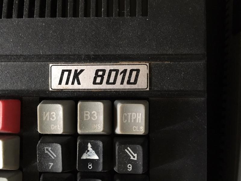

    Привет всем
    вот прикупил себе 8010 для коллекции
    плата ужасного качества, куча оборванных переходов и перетравов, да еще при ремонте ( может на заводе) оборваны дорожки под КП11 и не только
    с обратной стороны платы куча перемычек
    на начальном этапе плату кусками разбираю, счищаю маску на переходах, пропаиваю переходы проводом и восстанавливаю дорожки
    ВМ80 , ПЗУ и ВГ93 решил установить на цанговые колодки , РУ6 хочу заменить на 41256 с заземлением 1 ножки http://zx-pk.ru/threads/27489-korvet...l=1#post975524
    но вопрос не в этом
    клавиатура сильно потерта и нужно восстанавливать все надписи
    выход навеялся сам по себе, отрисовать клавиатуру и надписи в КорелДру и распечатать на цветном лазере на самоклеящейся прозрачной пленке
    и при надобности покрыть защитным слоем УФ-лака для ногтей
    к чему веду, нет ли у кого ОРИГИНАЛЬНОГО ЛОГОТИПА "КОРВЕТ" и "ПК8020" в высоком разрешении ?
    результаты проделанной работы выложу в фотках

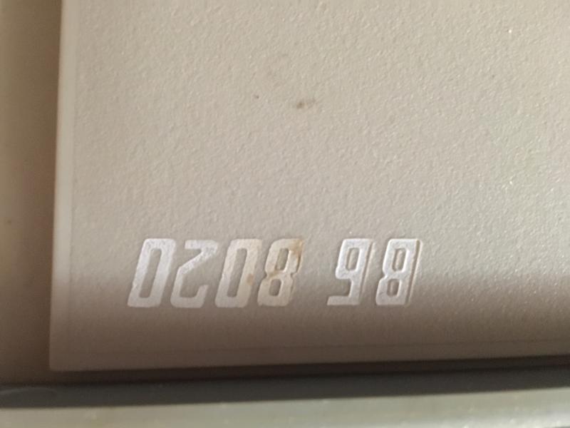

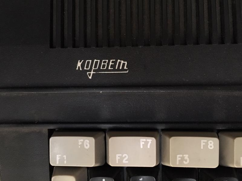

    Привет-привет)) Не проще для основы для переделки взять рабочий корвет? http://market.zx-pk.ru/forum/viewtop...079d9115acbfbf вот здесь их есть, при чем за 1000 руб. можно взять рабочую плату. За 3 т.р. рабочий корвет с относительно не вытоптанной клавой (Нули на всех корветах стерты)))) Кстати модификация с зеленой платой обычно гораздо терпимее к пайке, к тому же в них стоит сразу на ЦВ ВКУ 555ЛН1, что позволяет без бубна подключить к RGB.
    Оригинальный логотип обычно выдавливался на корпусе, но были и алюминиевые наклейки. Могу кинуть оригиналы фот на почту.

    surinm, моя плата зелено-желтая, по поводу подключения к RGB - разьем вообще буду менять на female и распайку как на ZXM-Phoenix
    по поводу лого, на корпусе ни каких признаков от них нет , есть только наклейка на нижней крышке "1989г ПК8010" и серийник
    от фоток Лого в высоком разрешении не откажусь ( tankukuazp@gmail.com)
