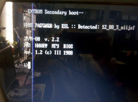

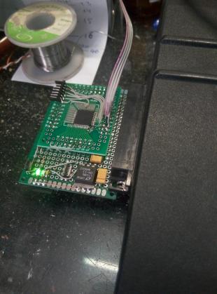

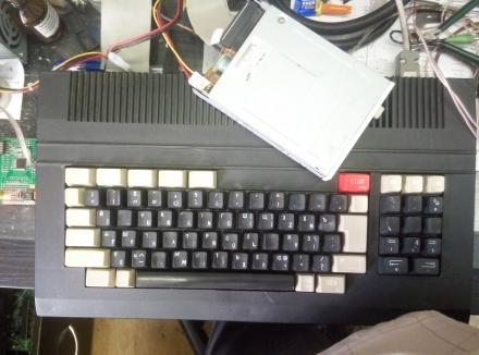

    ВСЕ!!!!! Корвет полностью работает, и дисководы и ExtROM ,
    осталось:
    1. вырезать шильды на заднюю и левую панели ( разьемы все заменены на современные )
    2. закрепить в корпусе куллер с воздуховодами
    3. найти лазерную гравировку и нарезать надписи на корпусе, шильдах и клаве
    и потом можно заниматься блоком питания и дисководов

    а изначально плата была почти полностью разобрана
    пропаяны все переходы проводом, восстановлены все перетравленные дорожки ( на желтой плате отсутствует одна дорожка изначально)
    потом запаяны все, в том числе и недостающие микрухи и вместо РУ6 запаяны РУ5

    Обещаные фотки
    Провода с платы все убраны, перетравы и обрывы восстановлены, приклееные провода только на перепиновке разьема цветного выхода, по стандарту ZXM-Poenix и два на недостающие резисторы в сборках(не было 9ти резисторных сборок)
