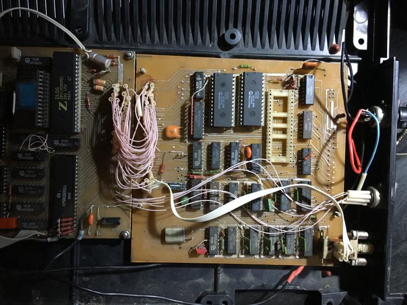

    Всем привет!
    Достался краснодарский вариант спека с контроллером FDD в корпусе от ПК8000)) При включении красивые квадратики. Тест прусака неизменно говорит "Неисправность бита 7 Адрес #4000 Записано 01101101 Считано 11101101". Всё ОЗУ пересадил на панельки и заменил. Самое интересное, что такое же сообщение, если рандомно вытаскивать РУ5е из панелек))) т.е. например нет 3го и 4го бита, тест все равно говорит - неисправность бита 7 (естественно полос на экране больше)))) Плохо понимаю зачем в данной модели в добавок к 8 шт. РУ5 добавлено 8 шт РУ6, но заменил обе линейки. Вызвонил все линии до памяти, вроде нигде ни коротышей, ни обрывов. Куда рыть дальше?
    Это начало экранной области памяти, соответственно проверяй РУ6, особенно старший бит (который D7).
    А это ни капельки не интересно: адресация РУ5 начинается с #8000, соответственно тест туда просто не доходит, останавливается на первой ячейки РУ6.

    surinm, Проверить мультиплексоры адресации памяти, и регистр чтения памяти, больше всего на него смахивает, возможно оборван D7.
    Киньте в меня схемой, скажу точнее.

    surinm, смотрите вход 6 D56 идет ли он к 14 D42 и выход 7 D56 идет ли он к процу на 13 вывод , это 7 бит ОЗУ #4000-#7FFF

    Спасибо)) прозвонил, все звонится, заменил D56, еще немного помухался с микрухами памяти - не все они живые на рынке продаются. Вуаля - комп работает! Осталось его к дисковерту привинтить))

    Хм... еще когда пытался решить вопрос с отсутствующей живой РУ6, перед тем как сдуть ее с донора, пытался подменить заведомо живой РУ5 - тест прусака на нее заругался. Сейчас специально проверил, заменил линейку РУ6 на РУ5 - не заводится, тест прусака трудно даже прочитать результат, потому что вместо букв мигающие рандомные спрайты. Насколько я понимаю, для 128Кб нужен другой тест и другая прошивка рабочей ПЗУ?
    Теперь осталось подключить fdd.Понимаю, что в данной теме оффтопик, но может кто быстро скажет - где взять схему для этого контроллера?
    Пустая панелька - от ВГ93.
