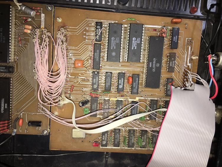

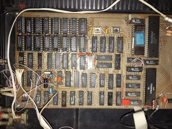

    А фото платы сверху можете сделать ?
    Ага, фото
    у них с Харьков 48 похожи схемы
    Там насколько я понял самый ближний родственник - версия Москва 48

    Цитата Сообщение от surinm Посмотреть сообщение
    Ага, фото
    Первое, что вижу нет блокировочников, снизу стоят ? Если нет хотя бы штук 30 надо раскидать и тут не удивительно, что он глючит.
    А на памяти поставить на каждую микросхему снизу вот так можно - http://zx-pk.ru/threads/27241-kak-my...l=1#post898853
    Это должно решить проблему. А на стабильную работу памяти влияет точный подбор C3 и С6.
    Еще вопрос какой БП ?
    PS кстати знаете что в Краснодаре есть 32 кб неиспользуемой памяти ? Сейчас это не очень актуально, а раньше можно было порт сделать и менть всю память #8000 - #FFFF получая 80 кб
    Кстати, да... стоят снизу 6 шт. и доставляют массу хлопот, потому что ложатся на дорожки, пришлось плату поднимать.
    Какого номинала? штук 30 - правильно ли я понимаю, что на каждую микруху желательно по блокировочнику?
    Для начала видимо нужно действительно поставить достаточно блокировочников.
    Он мне достался без БП, питаю от обычного ATX.
    Вот для меня до сих пор загадка - зачем в этом клоне две линейки - РУ6 и РУ5. Действительно суммарно - 80Кб.

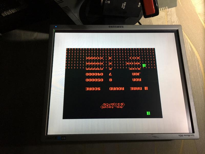

    Ок. Запаяю кондеры на выходных. С чем может быть связано поведение некоторых программ, например арканойд. Виснут заразы)) при том, что тест памяти говорит - Ок, и многие другие проги работают нормально.
    Что ж оно картинки то вечно переворачивает при загрузке?!?!?!(((
