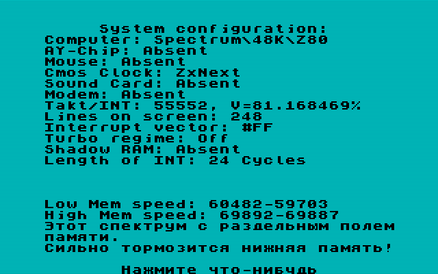

    Вернулся к этому краснодару. Оказывается у него была впилена эта схема в разрыв дорожки от 16D1. Отпаял все это, восстановил дорожку, запустил тест 4.30 - Length of INT: 792 Cycles (чуть больше чем 32)
    Low mem speed: 72-81
    High mem speed: 72-81
    У вас общее поле памяти без торможения.
    Длина кадра меньше 20мс.
    Далее в тесте - INT пентагоновский))))
    По сути это ничего не поменяло - какие игры грузились, так и грузятся, какие не грузились - так и не грузятся с теми же багами...
    PS: баг с напряжением больше не проявлялся, что-то видимо было с контактами на колодке...

    Времянки у этого клона прямо как в spectaculator model 48k. Правда там длинна int-а 24 cycles. Схема укорота int-a левая, там диод и резистор на земле сидят вместо +5в (это значит вечный int! а в моменты КС вообще -5v, так можно и z80 спалить), если пускать через лл1 то диод на +5в всеравно надо потому что в момент возврата сигнала КС на свои обычные 5в с другой стороны конденсатора будет 10в и их надо слить по быстрому через диод на шину питания. По поводу ATX давал 4.5в, может это был "недогруз" блока питания, и он не вышел на режим работы?
    Про арканоид: на скоко я понимаю этот клон имеет порт #ff и времянки 100% совпадают, так что должен работать по идее оригинальный без изменений.

    Со схемой в которой int постоянно висит на земле? мне вообще интересно будет ли комп вообще что-то успевать делать кроме как обрабатывать прерывания... скорее всего тормоза будут дикие. Вообще некоторое время считалось что на прерывание надо ставить триггер устанавливающийся по спаду КС а сбрасывающийся по /m1+/iorq (M1 together with IORQ, indicates an interrupt acknowledge cycle. ), интересно какую длинну прерывания покажет тест в этом случае.

    При подтверждении по M1 и IORQ test4.30 будет жаловаться на короткий INT, это нормально. И в схеме int надо не только сбрасывать триггер по подтверждению, но и в отсутствие прерываний делать схему принудительного сброса, так как практически все схемы подтверждения INT идут с огромным глюком, после разрешения прерываний int ловится не в начале KC, а где попало. - ТЫЦ

    Я бы не замарачивался со схемами /int которые типа ожидают подтверждения через /m1+/iorq а если его нету то ждут стоко скоко и длинна кадрового сигнала. Потому что это туповато насамделе. Проще и правильнее (как по-моему) иметь длинну /int сигнала такую же как в оригинальном спеке (И ВСЕ!), ну а для этого в разрыв старого /int вешаем кондер и с /int ножки проца резистор на +5v ну и еще диод параллельно резистору чтоб "сливать" повышенное напряжение при разряде кондера на линию +5V (надо подобрать номиналы кондера и резистора чтобы было 24 cycles).
