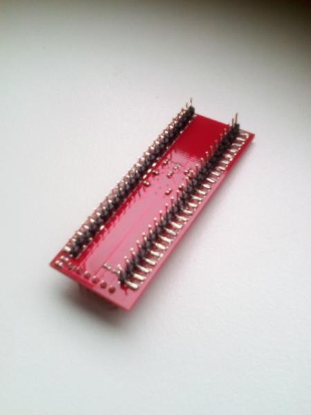

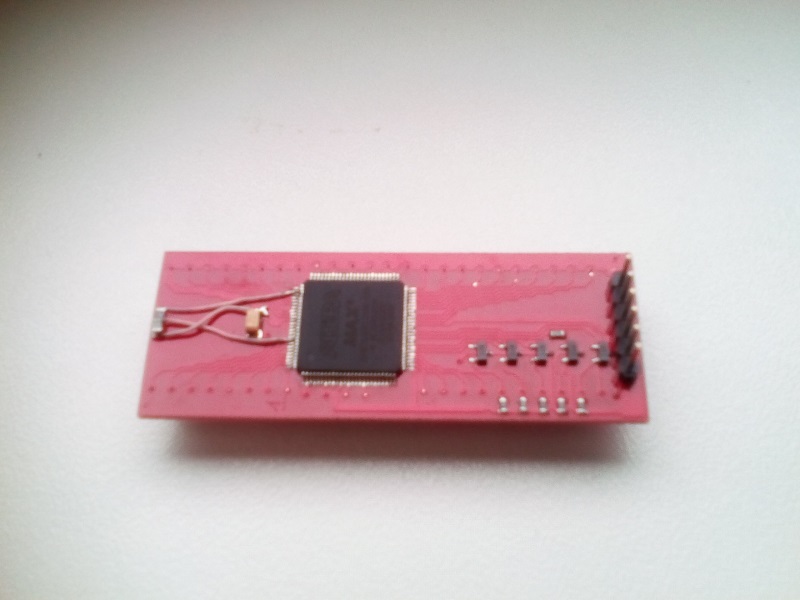

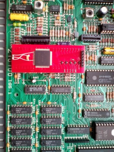

    Итак, благодаря всемерной поддержке уважаемого MV1971, готовы первые образцы плат.
    Если припаять тонкие штыри от 2-мм линейки, как это сделано у меня, то панелька не убивается и можно менять ULA/Модуль для сравнения.
    Но для этого нужно паять с шаблоном из макетной платы или широкой панельки. Немного неудобно.
    А можно запаять линейки 2,54мм и установить вместо панельки.
    Программирутся внутрисхемно, альтеровским байтбластером, но я вместо стандартного разъёма поставил 6-пиновую линейку.
    На плате стоит EPM7128 и транзисторы для усиления видеосигналов.
    Конфигурация построена по книге Криса Смита и должна подходить для моделей 128 и 48К.
    Занято 123 из 128 ячеек.
    У меня не получилось сформировать все необходимые задержки на внутренних ячейках,
    поэтому одну линию задержки пришлось сделать внешней.
    Эта RC-цепь на проводах видна на фото.

    У мня серый 128 +2 стартует, работает клавиатура (с оригинальной ULA не работала), Бейсик работает.
    К сожалению, у меня пока нет адаптера дисков или живых кассет, поэтому проверял только на тестовых ПЗУ.
    TEST48K и TEST128K Фофанова успешно проходят.
    Об остатках плат желающие могут договориться с MV1971, а файл прошивки запросить у меня.
    В C-Петербурге я могу отдать, а после сборки прошить, 1(один) оставшийся экземпляр платы человеку,
    готовому продолжить тестирование на своём экземпляре Спектрума.
