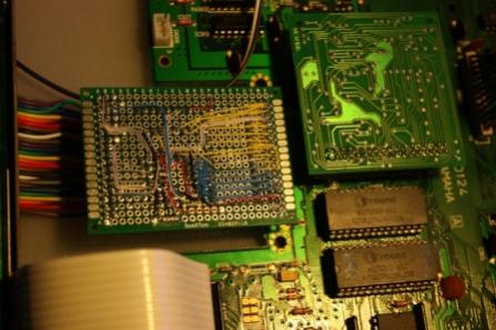

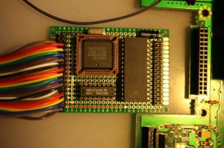

    А как же PLCC44-84 и панельки PLCC-TH?..
    Кроме того USBBlaster гораздо доступнее, чем программатор 556РТ2.
  4. #14
    09.03.2017
    г. Троицк
    609
    125
    64
    48 сообщений
    С языка снял Да и "MSX-Engine" вполне себе ASIC в QFP кузове
    .Нажмите на изображение для увеличения.
    Аутентичней некуда получилось, ИМХО.
