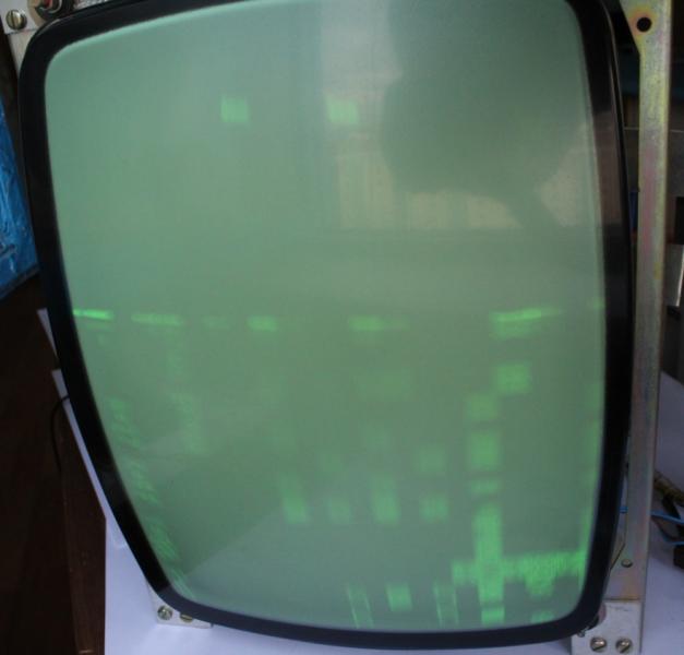

    Далее поменял на новые C30 и C32
    Проверил на пробой или обрыв C25, цешка показывает 2.2 мкф,
    на всякий случай решил взять этот конденсатор с другого монитора,
    но там вместо него стоит три конденсатора по 0.7 мкф в параллель.
    Поставил эти три..
    Ситуация не изменилась..
    Мб строчник того?
    Да тоже подумал, но неужели во всех мониторах?
    Если-же дождаться когда +24 поднимется с 10,5 до 19-20в,
    то высокое появляется, и даже изображение,
    но вместо надписи "ПРАВЕЦ" по центру в верхней части экрана,
    отображается узкая почти точка, и уехавшая в самый верх, за пределы видимого поля,
    почти за колбой..
    Еще помучал немного, вот что на экране:

    Andrey_Ak, точно БП нагрузку держит ?
    Отключить цепь +24в и нагрузить ее резистором 20-30 ом , держит ли БП ток около 1А ?
    PS резистор взять около 40 ом , там предохранитель 0.8 А , если верить схеме.

    Вообщем поменял строчник, на заведомого рабочий..
    на БП напряжение +24 поднялось до 35В, высокое появилось..
    Но изображения нет, подаю видео сигнал от пальца,
    частота свиста строчника меняется.. От компа ничего не показывает,
    растра тоже нет..
    Опять начал гореть конденсатор, но напряжение +24 на блоке питания
    так-же 35В, не просаживается.
    Чуть поработал, стал иногда простреливать громко, во время
    прострела полностью засвечивается экран..
    Вообщем чувствую домучил я этот монитор..

    Andrey_Ak, в нем стабилизированный БП , если напряжение прыгает от 10 до 40 вольт наверно надо
    проверить БП , и когда он выдает то, что должен и держит ток то смотреть остальное , вы чего то выбрали иной путь...

    На следующем мониторе БП стабильно дает +12 и +24, накал есть,

    Поверить строчный транзистор и строчник на обрыв/замыкание ,если все впорядке смотреть DA1 и обратную связь по ее 8-ой ноге.
