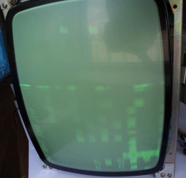

На следующем мониторе БП стабильно дает +12 и +24, накал есть,
но нет высоко..
Проверил БП, дает +12 нормально, вместо +24 идет 10,5в..
Поменял все электролиты в БП, ситуация не изменилась..
Отключил нагрузку +24, показало +42В.
т.е. по видимому БП живой..
Конденсатор тот, который горел поменял, все так-же, монитор не запускается..
Если же немного подождать, появляется слабый свист строчника,
высокого нет, напряжение на +24 на БП поднимается с 10,5в до 18в,
но транзистор на БП сильно греется..
Получается где-то короткое?

Вообщем поменял строчник, на заведомого рабочий..
на БП напряжение +24 поднялось до 35В, высокое появилось..
Но изображения нет, подаю видео сигнал от пальца,
частота свиста строчника меняется.. От компа ничего не показывает,
растра тоже нет..
Опять начал гореть конденсатор, но напряжение +24 на блоке питания
так-же 35В, не просаживается.
Чуть поработал, стал иногда простреливать громко, во время
прострела полностью засвечивается экран..
Вообщем чувствую домучил я этот монитор..![]()
Andrey_Ak, в нем стабилизированный БП , если напряжение прыгает от 10 до 40 вольт наверно надо
проверить БП , и когда он выдает то, что должен и держит ток то смотреть остальное , вы чего то выбрали иной путь...
