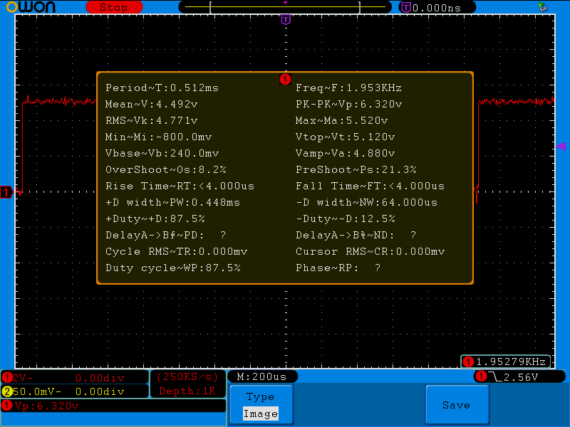

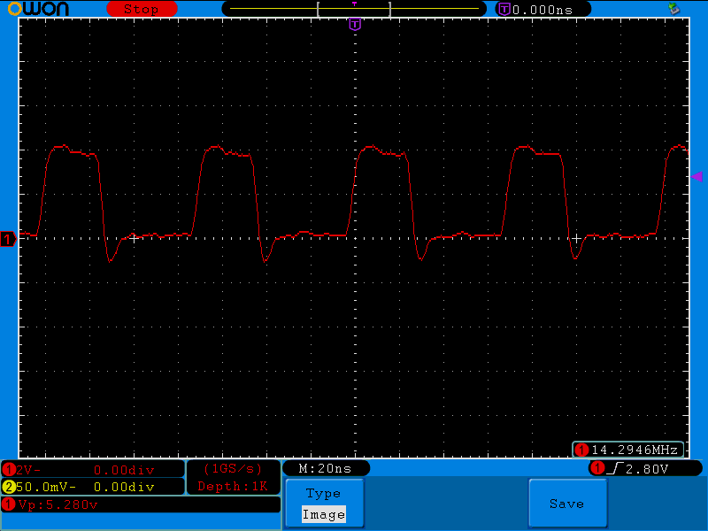

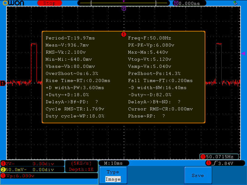

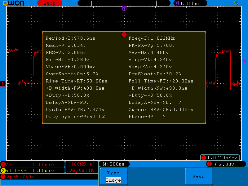

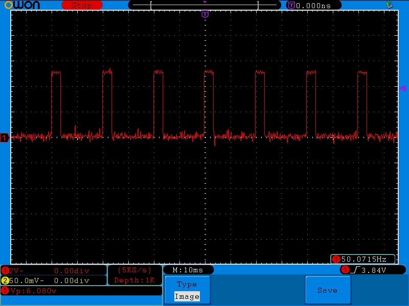

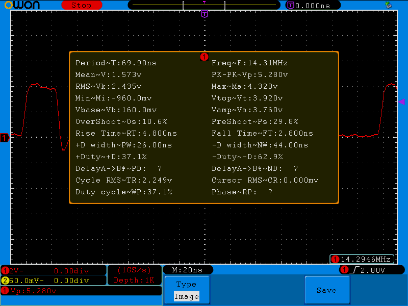

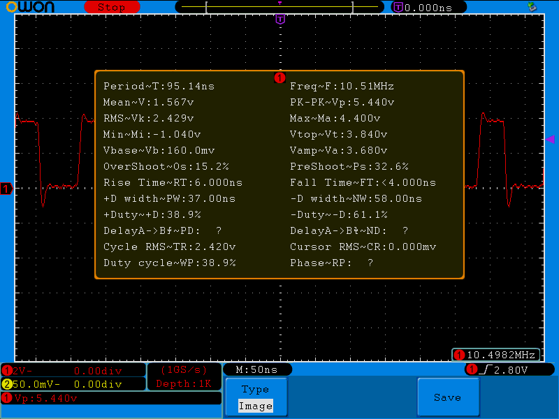

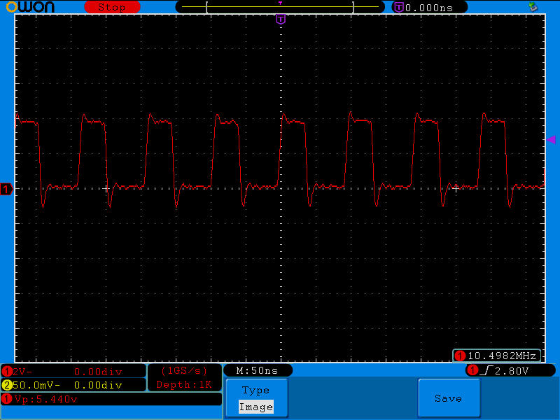

    Замерил я цифрровым осликом частоты на своей девятке (вроде как Загорской):
    1. Основной кварцевый генератор - 14.2945 МГц.
    2. Кварцевый генератор дисплейного контроллера - 10.4981 МГц.
    3. Проц - 1.02105 МГц.
    4. Таймерные NMI - 50.0709 Гц. Вот почему моя определялка показывала меньшую частоту проца...
    5. Таймерные IRQ - 1.95276 КГц (длительность нуля 64 мкс, период 512 мкс) - вот это номер!!! Как такое может быть??? А ведь в доках указано 650 Гц...
    Update: добавил для Игоря осциллограммы сигналов.

    Очень интересную тему вы затронули.
    Еще когда только начинали делать эмулятор Агата по винды,
    задача была реализовать нормальное смешение режимов как на реале. Олег мне тогда написал:
    Сами по себе таймерные прерывания в агатах малоинтересны, за исключением того, что они жестко привязаны к работе
    видеоконтроллера. Частота NMI всегда равна 50 Гц и они происходят во время обратного хода развертки. А вот с IRQ
    все несколько сложнее. Вот мне и хотелось выяснить, как соотносятся сигналы прерываний с ходом луча развертки.
    Осциллографом это выяснять довольно малопродуктивно, поэтому была мысль разобраться с механизмом их генерации.
    Сейчас я реализовал вариант, близкий к реальности: устойчиво работает совмещение текста с графикой в рапире
    семерки (РЖМ("ВК"") и совмещение T32 и T64 для девятки в диске часов Бадера. В рапире для девятки, как я понял,
    совмещенный режим хотя и документирован, но в реальности не поддерживается (даже не включаются таймерные
    прерывания) из-за особенностей работы видео-контроллера.
    Но вообще, если у кого-нибудь будет возможность померить прерывания на семерке и девятке, интересуют следующие
    параметры: частота (лучше всего кратность относительно NMI) и длительность (лучше всего в тактах процессора). Судя
    по всему, на семерке длительность IRQ гораздо больше, чем на девятке. По крайней мере, гораздо больше ложных
    (повторных) вызовов обработчика IRQ. В эмуляторе я подобрал значение длительности равное 700 тактов для семерки и
    100 - для девятки. Прерывания для семерки происходят каждые 16 строк изображения с кратностью 20 относительно NMI
    (с учетом невидимых на экране строк). Для девятки прерывания происходят каждые 8 строк с кратностью 40
    относительно NMI. Но эти значения были подобраны экспериментально.
    1)Вот тогда выяснилась про таймерные irq девятки: есть вероятность, что у разных девяток они вообще разные. И 650
    гц и ещё какое-то значение! Я так думаю что в доках прижилось значение от ранней версии девятки (ну та которая
    имеет дополнительное место под пзу и умеет читать слово состояния дисплейного контроллера):
    2) 14.3 основной - это правильно, только на некоторых факультетах бы за такое могли бал снизить: точность
    измерений не может превышать точность измерительного прибора. А что у вас за осцилограф, он калиброван, аж до 6-го знака?
    Такую точность имеют только термостатированные кварцевые генераторы..... Они встречаются, в основном, только в
    очень дорогом оборудовании, к тому же требуют примерно ежегодной поверки.
    У знакомого на работе сейчас такая техника есть И документы о поверке тоже есть. Надо только сообразить, где
    его там измерять.... Но это не очень сложно. О результатах отпишу.
    Судя по информации от Олега:
    относительно NMI.
    вполне соответствует девятке. Непонятно только почему в документации указано 650Гц, т.е. каждые 24 строки. Видимо, были и такие модификации видеопроцессора.

    В доке сказано, что IRQ шпарят в 13 раз чаще чем NMI, итого 650 Гц. Быть может это действительно "есть" в Московской девятке. В моей Загорской девятке они шпарят еще в 3 раза чаще, итого 39 раз относительно NMI...
    А прошивки D63 Московской/Загорской/Волжской отличаются?
