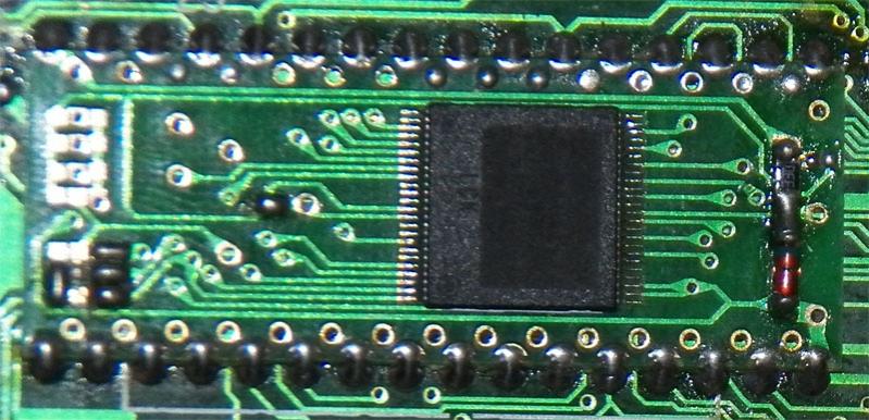

    Не секрет, что большинство продаваемых сейчас в инете Сюборов лишены фирменных картриджей. С другой стороны на барахолках вполне реально найти картриджи от других клавиатурных клонов. Вот и я нашел только вариант "супер комбат". В качестве ПЗУ используется флэшка на переходной панельке под что-то типа 27С1001. На самой панельке несколько перемычек.
    Есть два варианта:
    1. В существующей флэшке есть ПО и под Сюбор, но нужно перекинуть какие-то перемычки.
    2. Заменить панельку с флешкой на 27С1001 и прошить ее образом с оригинального сюбора.
    Вопросы:
    1. Как выглядят перемычки на оригинальном картридже сюбора, если у кого-то есть такой картридж?
    2. Если шить 27C1001, я так понимаю, нужно удалить заголовок 16 байт из .NES и шить как обычный .ROM? Или есть еще какая-то специфика?
    Во вложении фото ПЗУшки. Китайцы сошлифовали маркировку
    Почти любой программатор позволяет прочитать сигнатуру (chip ID) микросхемы.
    Profi 6.2 Rev.B / 1024
    Profi v4.00 /1024
    Revers U8EP3C
    Speccy2010, r2
    HardWareMan
    alvis, но не все микросхемы поддерживают эту функцию.

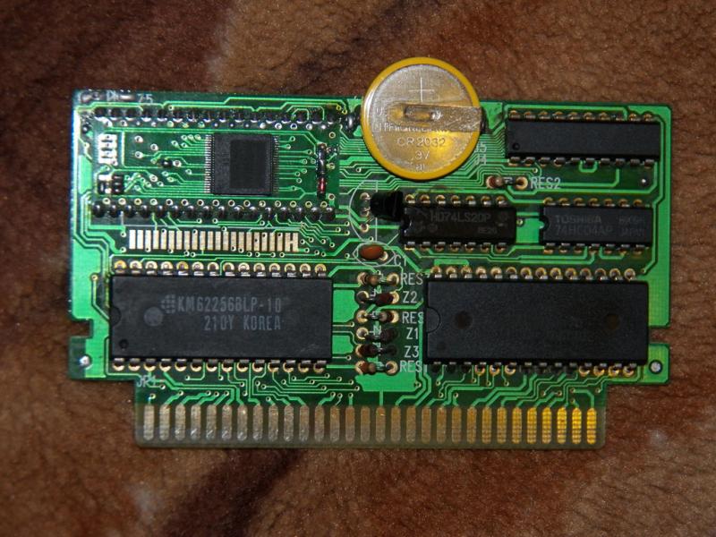

    Телефон лучше не фотает. Это походу Киборд 001, но если память меня не подводит отличия только в вступительной картинке(на одном сюбор, на другом симба).
    если надо, то позже перефотаю на фотоаппарат.

    Спасибо, такого качества достаточно. Здесь исполнение чуть другое - были еще для "Сюбора" варианты с батарейкой. ПК 2000 назывались или как-то похоже... Но Ваш тоже похож. Нашел на него дамп. Интересно - маппер на моем совместим с ним, или нет.

    У меня такой есть, но не в курсе, живой ли.

    Высылать его дороговато будет... А фотография внутренностей есть? Наверное, на комбатовский можно установить W27C020 на панельку вместо существующей флешки и поэкспериментировать.

    Ой блин, картинку не показывает.
    А если так: https://drive.google.com/file/d/0B2N...ew?usp=sharing
    Только какчество никакое.

    Ясно. В новодельных они маппер в каплю посадили... Ну, значится, буду экспериментировать с флешкой А образ его не попадался?
