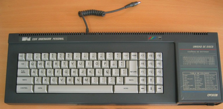

    Можно и так. По дисководу... сигналы управления проверяются легко. Самое сложное ФАПЧ.
    Если я не ошибаюсь, и если упростить ее работу, то она из сигналов /GATE и /RDATA формирует два сигнала RDD и DW. /GATE при чтении равен 1. /RDATA по одному импульсу на каждый переход намагниченности диска. Кажется период 500ms.
            _________________________________________________________
    500ms      |               |               |               |
                ____________    ____________________________    _____
    /RDATA  |__|            |__|                            |__|
              1               1               0               1
                 ______________                  _______________
    DW      ____|              |________________|               |____
            ---->--<----- 125ns
                   ___             ___                             __
    RDD     ______|   |___________|   |___________________________|
    DW это меандр периодом два импульса /RDATA, иногда один из импульсов /RDATA пропускается. RDD формируется в каждый /RDATA но должен иметь задержку от переключения DW более 35ns. С18 делает задержку меньшую периоду или полупериоду 8МГц. Но это достаточно чтобы RDD был задержан на период 8Мгц (125ns)
    Цитата Сообщение от Voyager Посмотреть сообщение
    Имеющиеся клавиши имеют другое значение.
    Главное чтобы большинство клавиш имела верное значение.
    Клавиатура в корпусе Алесны не соответствует клавиатуре CPC
    Встроенный аппаратный перекодировщик клавиатуры может подставить любую клавишу Алесты на клавишу CPC. Однако:
    1) Некоторые имеющиеся клавиши могут напрочь отсутствовать у CPC
    2) Некоторые CPC клавиши отсутсвуют на кл. Алесты, и поэтому берут свое значение с других неиспользованных клавиш.
    3) Функция перекодировщика транслировать нажатие одной клавиши Алесты в одну клавишу CPC. Но при нажатии shift, CPC подменит код клавиши на иной в соответствии со своей клавиатурой. На Алесте же останутся символы нанесенные производителем клавиатуры. Может возникнуть несоответствие. Иными словани перекодировщик Алесты не учитывает клавишу shift.
    Последний раз редактировалось Sherlock; 04.11.2017 в 19:40.
