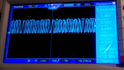

    Вот что у меня творится в этом узле.
    Такое впечатление, что идет наводка то ли с шины адреса, то ли шины данных.

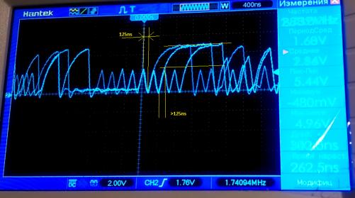

    Спасибо за видео
    Если я правильно читаю ваш осциллограф, то скорость нарастания напряжения на выходе D69 около 1.5V за 125нс Требуется немного выше.
    Это пограничное значение. Убедитесь что ваша сборка резисторов действительно правильного номинала. Если она правильная то стоит поставить 680ом.

    P.S. Стоит учесть емкость входа осциллографа. Она немного замедлит скорость нарастания
    P.S. Не могу гарантировать что проблема в номинале или в скорости нарастания, быть может есть что то еще

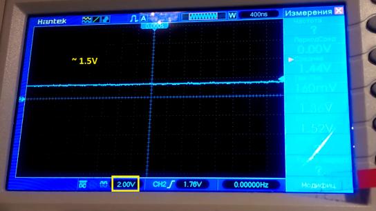

    "D71 Инверсный выход" показывает КЗ на другой пин. Это проблема, приводит к генерации мусора на 14 пине D69
    WGPT clock очень подозрительный. Похоже на траблу тоже
    Забудьте про номинал резисторов. Разберитесь с обозначенным синим текстом.

    Сигнал GATE 2 нога D71 скорее всего не имеет pullup проверь D67. Слишком низкий уровень сигнала на входе.
    Для начинающих. Если вы видите логический уровень 1.5V то это сигнализирует проблему. Так как микросхема c TTL входом и без гистерезиса, считывает такое значение случайным образом.
    Такой уровень иногда называется "среднее состояние" не путать с высоким импедансом. В компьютерных центрах времен СССР собирали логические пробники, которые определяли состояние сигнала. Щуп с трмя светодиодами. Один сигнализирует сост. 0, другой сост. 1. Когда оба не светятся Z-состояние. Когда оба светятся среднее-состояние.
    Пример инверсный выход D71, вход D68/13

    А на выходе D68/12 и входе D69/14
    Причины
    1) Если это вход MC: то возможно он ни к чему не подключен. Если подключен к выходу смотри начиная с 3
    2) Если это вход МС по схеме ни к чему не подключен но с внешним pullup резистором: то смотри правило 1, либо резистор слишком велик, либо дохлый, либо не подключен к VCС
    3) Если выход открытый коллектор, то смотри правило 2 либо правило 3
    3) Если выход TTL. То вероятно у него КЗ на другой вывод, либо он нагружен очень низким сопротивлением, либо этот выход дохлый.
