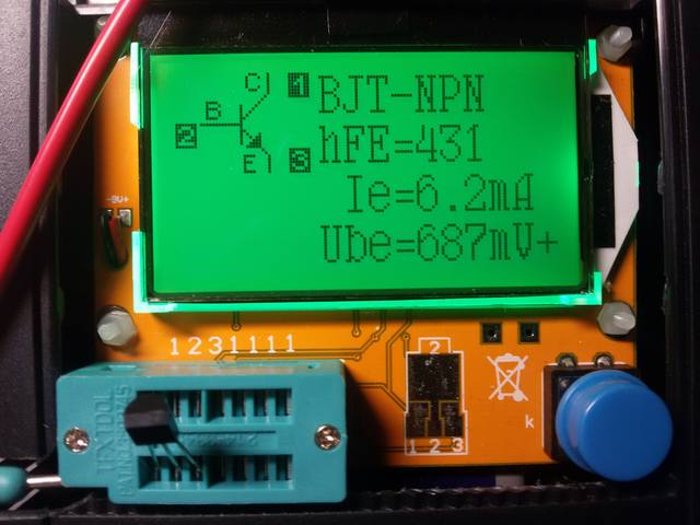

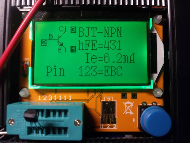

    Да забыл, проблему с перегревом транзистора VT4 решил путем замены на КТ817Б (как на оригинале)
    surinm Если у вас стоят транзисторы 547B обратите внимание на распиновку выводов, по идее вам их надо развернуть на 180 градусов.
    Вот для примера:
    Транзистор 547B (которые установлены у вас)[IMG][/IMG]
    Транзистор 3904 (установленные у меня) у них расположение выводов соответствует шелкографии [IMG][/IMG]
    Блин! Видимо да. При чем все... плата может из-за этого не запускаться?
