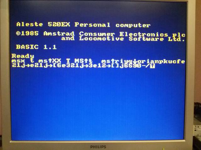

    Рано я радовался что транзистор не греется, он перестает греться когда отключен от DW (отключен R129 от базы) в таком случае получается:
    D72/1 - 16Мгц
    D72/9 - 8Мгц
    D68/10 - нет
    D73/2 - скачет от 1-11Гц (примерно)
    D73/3 - нет
    D72/14 - то же что и на D73/2
    D72/12 - скачет (среднее 9Кгц)
    DW - то же что и на D72/12
    Так малость понажимал
    [IMG][/IMG] [IMG][/IMG]

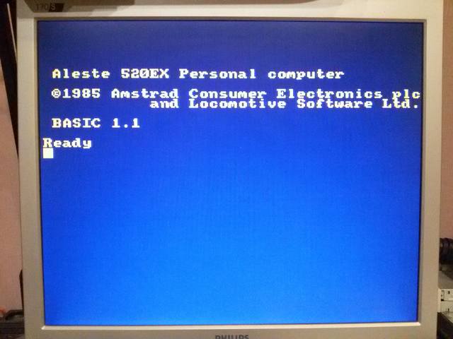

    У меня после замены половины блокировочных конденсаторов, поставил 150 нФ, и установки 2 оставшихся электролитов на 1000 мкф. появилась таки заставка Алесты. Похоже не работал из за шумов по питанию. Но при нажатии клавиш ни на экране ничего не меняется, хотя скан-коды на экране осцила есть. Непонятно с разъемом К6. Такое впечатление, что он развернут на 180 градусов. На оригинальной плате первый контакт находится справа, а на этой слева. Попробовал вызвонить 1 контакт, он же земля, и он действительно находится слева, хотя должен быть справа. Изображение с энкодера есть, но оно у меня монохромное и не на всяком телевизоре работает. Генератор стоит на 14.318 180 МГц, это 4FSC NTSC. Другого нигде не смог найти
    Пробовал просто закорачивать нужные выходы на разъёме и кроме сброса компьютер ни на что не реагировал.

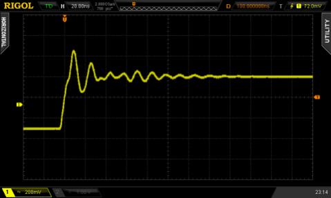

    3) Не согласованные сигнальные трассы (impedance matching). Или в просторечии "звон".
    Поиск: щупом осциллографа низкой емкости (или просто с делителем), снимаем сигнал непосредственно с выводов микросхемы. Анализируем уровень звона.
    Бороться необходимо с самыми сложными из найденных. Некоторое простое объяснение и способы борьбы можно увидеть например на electronics.stackexchange
    На оригинальной Алесте такие траблы решались небольшой емкостью между выводом микросхемы и землей. А также последовательным резистором расположенным у источника сигнала. Также можно добавлять PullUp или PullDown резистор, или оба.

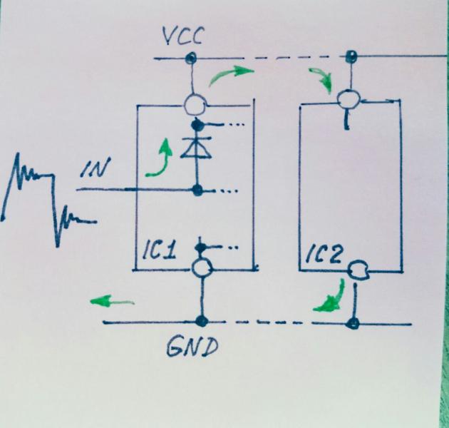

    Стрелками отмечено как превышающие напряжение питания МС всплески сигнала проникают в трассы питания через для примера внутренний защитный диод МС.

    Сейчас пульсации порядка 50-80 миливольт. До этой операции они в некоторых местах достигали вольта, причем больше были похожи на наводки с сигнальных цепей. Здесь авторазводка, понятно что она не может быть идеальной. Я ничего другого пока не придумал и выровнял питание установкой блокировочных конденсаторов.

    Я выровнял блокировочными и электролитами. Сейчас на входе 5.08 в районе оперативки. 4.97. Правда самая задница с разъемом К6 он перевернут. Пока я не смог заставить вообще работать клавиатуру.
