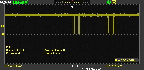

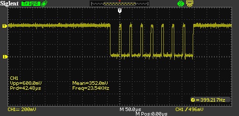

    Менял прошивки, включал с кварцами и без (7, 11, 12 МГц). Толку мало. Генератор работает норм. Как писал выше если AT89 сбрасывает комп. то она работает.
    Другой вопрос почему D16 (8.0) выдает -KEYRD не похожий с такой же D16 (7.10).
    Потому что WAIT не формируется правильно. Я так понимаю, по каждому сигналу вниз должен формироваться WAIT, который растянет -KEYRD. Вечером сделаю фотографию своего.
