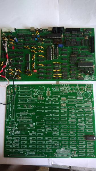

    В схеме есть небольшое разночтение по номиналу D99. По перечню элементов это 1816ВЕ51 а по схеме 1816ВЕ31. Где она указана правильно или они взаимозаменяемы?
    В списке ошибка, нужно ставить AT89S51 (AT89C51). Лучше ставить AT89S51 ее проще прошить.

    Возник вопрос по номиналу резисторных сборок RS2 - RS6. В перечне элементов указан номинал 1Ком, но в столбце с указанием типов корпусов dr10k-6/7 и dr10k-8/9, что говорит что это сборки на 10Ком с 6 и 8 резисторами. В схеме я номиналов не нашёл. Так какой номинал все таки ставить?
    На 10 Ком нужна 1 сборка, она идет на шину процессора, остальные на 1 Ком, чуть позже поправлю список. Если сборок не найдете похожих, можно резисторами заменить, общий вывод на 1-й вывод нужно подавать.

    В списке видимо также надо поправить описание для группы резисторов R82-R88 (под 1818ВГ93). Тип корпуса обозначен как SMD, а на плате под них сделаны отверстия.
    Может ли также кто-нибудь пояснить, по какому принципу выбирается номинал R80, R81 15-30? Это резисторы возле чипов DRAM.
    В том месте как раз лучше поставить СМД, так как выводы близко расположены друг возле друга.
    Скорей всего для задержки /RAS сигналов, нужно ставить резисторы на 15-30 Ом.

    Question Индуктивность Т1
    Насколько критично значение 410 МикроГенри у индуктивности Т1? Просто я у нас что то не могу найти такой SMD. Попадаются в основном 390 и 470 МикроГенри.
    Этот дроссель перешел с АТМ версии 7.10. В схеме указан на 410, в документации по сборке на 150 и если такого нет то поставить обычную перемычку.
    Я думаю не стоить сильно заморачиваться с ним, поставить доступный из тех что продается от 150 до 410 или поставить просто перемычку.
    Или купить оба на 150 и на 390 - 470, методом проб проверить с каким из них будет меньше помех..

    Странное значение - 410. Думаю, таких и не бывает.
    Значит лучше наверное придерживаться описанию по сборке (видимо в схеме к предыдущим платам ошибка) и ставить на 150 МикроГенри
