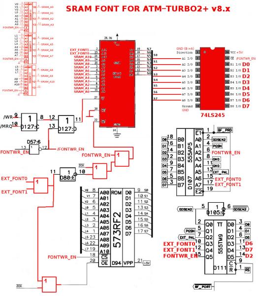

    Привет всем наконец подходит к концу наша с Максагором плата, которую мы уже года полтора делали считай с нуля, добавляя разные доработки и улучшения.
    Представляю новую версию платы АТМ Турбо 8.0 + которую буду скоро заказывать в Китае.

    Вот что сделано:
    1. Палитра 16 цветов из 4096
    2. Добавлено 2 разъема ZX-BUS (обрезанная версия, были протестированы все имеющиеся платки General Sound, NEO GS, NEMO IDE, ZXM-SoundCard, все работали).
    3. Добавлено 2 ОЗУ с SIMM модуля сделано расширение до 4 мб ОЗУ
    4. Доработан FDD для поддержки дискет 1.4 мб. (так же внесены доработки "Повышение помехоустойчивости ATM-turbo 2(+) при работе с FDD" )
    5. Полностью переделан усилитель звука (за основу был взят усилитель с ZX Evo)
    6. Добавлено 2 аудиовхода.
    7. Переделаны все разъемы.
    8. Добавлена поддержка большого ПЗУ 1 Мб. (27с080, 27C801), переключается в зависимости от ПЗУ джамперами, теперь можно будет записывать в ПЗУ любой образ дискеты, что бы пользоваться ей как ROM диском.
    9. Выведено возле процессора штыри с шиной data, для подключения дополнительных устройств.
    10. Убрано ПЗУ и буфер с контроллера клавиатуры, на плату будет устанавливаться контроллер 89S51 (который прошивается 5 проводками), возможно будет добавлена поддержка мыши и часиков.
    11. Убрана панелька под маленький муз. сопроцессор.
    12. Выведены штыри для для подключения контроллера внешней мыши (на тот случай если не получится сделать поддержку мыши на контроллере 89с51 )
    13. Добавлено на плату 2 разъема питания ATX и AT
    14. Соответственно формфактор,получился полноценный ATX, размером 305 × 244 мм
    16. переделан COM порт под GD75232.
    17. вывел на видеовыход раздельную синхру. (так же добавлен инвертор для подключения к EGA монитору, инверсия переключается перемычками)
    18. Добавлен Кемпстон Джойстик.
    19. Разъем для PAL кодера.
    20. Убран преобразователь напряжения.
    21. Добавлен аудиовыход на джампер.
    22. Добавлены чаcики.
    23. Добавлен контроллер мыши (1 с контроллера клавиатуры, 2. кемпстон мышь)
    24. На будущее, под ХЛ8 расположилась микросхема под АТФ, если вдруг кто нибудь возьмется переделать ХЛ8 под АТФ.
    25. Добавлены пустые отверстия где только можно на плате.

    Исправления
    1. Неправильная цоколевка счетчиков 555ИЕ10 и способ исправление ошибки http://zx-pk.ru/threads/27525-novaya...l=1#post929130
    2. 13 ногу U5 нужно подключить через резистор 680 Ом на землю
    3. DD37 (ли1). Её 8 нога прикручена к 8 ноге DD105 (лн1). Получается завален сигнал PGCS. Способ исправления, перерезаем аккуратно дорожку от 8-й ноги ЛН1 D105, как на картинке.
    http://zx-pk.ru/threads/27525-novaya...l=1#post931726

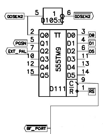

    4. Надо поменять сигналы D104.2 и D56.2 - перепутаны DOSEN2 и DOSEN2'
    5. паяйте резисторы 1к на свободные выводы D113 (D113.5 и D113.7)
    6. Нужно развернуть D60.1 (поменять местами ножки 1 и 2)
    7 Исправляем ошибки в блоке FDD. http://zx-pk.ru/threads/27525-novaya...l=1#post981821
    8. Делаем все исправления со схемы ZKostik'a (последнее упоминание пост #271).
    Правильная схема исправлений от msd888http://zx-pk.ru/threads/27525-novaya...l=1#post981117
    9. Добавляем еще одно: на D10.14 подаем сигнал с D71.8, а не с D71.9 - таким образом избавляемся от последнего бага (выход TR-DOS?), связанного с путаницей сигналов DOSEN, DOSEN2 и DOSENX.
    10. На D37.12 нужно подать сигнал AT7, а не AT8. схема на исправление ошибок в видеоблоке https://yadi.sk/i/EXndDkypMSDY0w
    11. Установить конденсатор 750 пф между D76.9 и D76.14 - исправление сигнала KEYRD' (в раннем руководстве 750пф http://nedopc.com/ATMZAK/atm710re.htm)
    12. Кварц на клаву 11.059 МГц. В случае, если в режиме СР/М будет наблюдаться картина самопроизвольного срабатывания клавиш, перейти на частоту 7 МГц (установить перемычку х20)

    16 почему нужно ставить HCT вместо ТМ9 http://zx-pk.ru/threads/27525-novaya...l=1#post976448
