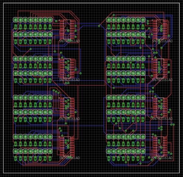

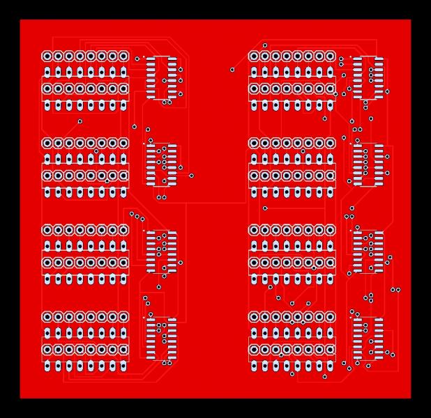

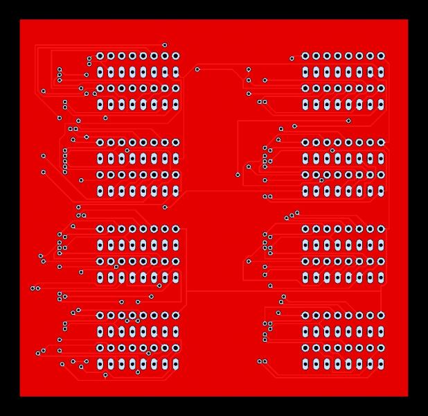

    https://zx-pk.ru/threads/27525-novay...l=1#post956897
    К этому сообщению. Обновил плату переходника для микросхем 555ИЕ10. Так как китайские производители не принимали шаблон печатной платы (с отдельными переходниками на одной заготовке), то пришлось соединить переходники незначащими соединениями, (но только для производства). Фактически и на самом деле, готовый шаблон печатной платы (с переходниками для микросхем 555ИЕ10) можно спокойно разрезать на десять переходников, без какого-либо ущерба для самих переходников и потом их запаивать, каждый отдельно, в плату компьютера.
    Получены печатные платы переходника для микросхем 555ИЕ10, (кто помнит, в первой версии печатной платы компьютера ATM Turbo v8.0 (rev. 2017) были перепутаны ножки этой микросхемы). Заказал десять плат в Китае (на одной плате размещены десять плат (штук) самого переходника).
    Если кому нужны эти переходники, просто сообщите мне и я безвозмездно отправлю любому желающему по одной плате.
    Всего было десять печатных плат на каждой из которых расположены десять переходников. Осталось три штуки самих печатных плат с переходниками.
    Две на отправку, одну печатную плату оставлю у себя.
    Прошу прощения, но вот не записал, кому отправлял ранее печатные платы, потому просьба, второй раз не просить отправлять, оставьте возможность тем, кому это нужно.
