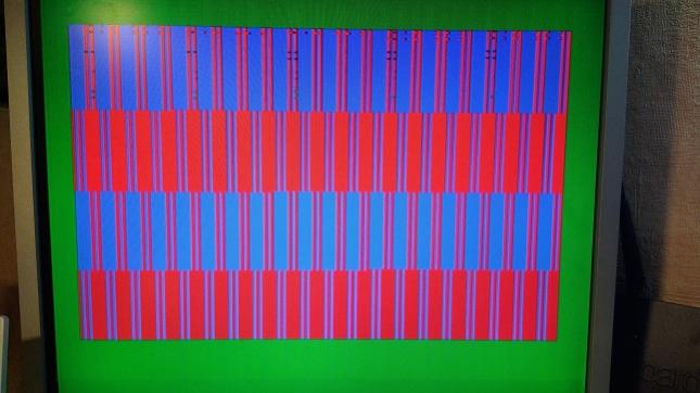

    Ни один тест не взлетает пока. Картинка красивая и устойчивая, он сразу теперь выходит в высокое разрешение, можно проводками переключать разрешение и символьный/графический режим экрана. Что с процессором - не пойму.

    1) Висит в воздухе 13 нога U7. Пока посадил на землю. Процессор ожил.
    2) Запаял D57, убрал проводок с 13 ноги U7. Бордюр честно пытается мигать.
    Может еще что-то пропустил.

    Извиняюсь. U5 74F32. Стоит рядом с AY.
    На 4,5 ножке есть резисторы, а на 13 нету.

    Обратите внимание на DD37 (ли1). Её 8 нога прикручена к 8 ноге DD105 (лн1). Получается завален сигнал PGCS.

    Да, непонятно, откуда взялся этот сигнал /IORQGE3 - видимо, Zorel брал схему с какой-то трёхслотовой платы и не внес поправки.

    /IORQGE3
    это сигнал /iorqge для мышки. С U5 13 н. заходит на D57 6 н. он не весит в воздухе. Мишь у нас подключена на фиктивный 3-й слот zx-bus.
