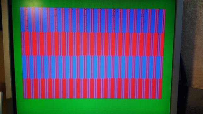

    Если предположить, что схема верна. То похоже, что-то с адресами (А4.А5.А6.А7). Поэтому и D106 работает не верно. Также еще можно проверить как формируется ~IOFF.
    Попробую отключить эту схему (D105,..., D70) и по описанию "Включите и убедитесь в наличии рамки. По сигналу RESET компьютер выходит в режим высокого разрешения. Поэтому Вы должны увидеть достаточно большую рамку с продольными полосами. Z80 выполняет команду RST 38h (см. диаграмму 4). ". Адресацию надо проверить.Нажмите на изображение для увеличения.

    А теперь вот так! Забыл, как и ожидалось из предыдущей серии, дорезать D9, два адреса были перепутаны.
    А что должен делать тест памяти testatm.zip? Он у меня моргает бордюром, а потом тишина.
    Да, а полная прошивка считает до пяти, а потом возвращается обратно через черный экран. Я правильно понимаю, что она должна вываливаться в Spectrum128?
    Клавиатуры нет, а уже нужна, потому что это уже почти работает. Я могу выйти вот сюда,
    закорачивая проволочкой то место, где должен быть Space. Потом могу нажать Enter. Пытался сделать стрелки двумя проволочками, но оно не ку-ку, наверное, не туда тыкаю. Если нажимаю Enter, оно переходит в спектрумовский режим графики и пытается сброситься с черным экраном и хорошо известными вертикальными полосочками очистки памяти. Но до конца сброса и надписей дело не доходит.
    То есть, несколько проблем. Все прошивки, которые я перепробовал, кроме "Прошивка ПЗУ для ATM-turbo 2,2+,3 (BIOS 1.07.13EC) совместимая с ZX-Evolution" не делают ничего интересного. Максимум - моргают бордюром. Где-то настолько сильно отличаются порты?
    Тесты, которые я перепробовал, может быть, что-то и делают, но об этом молчат. Только радостно мигают бордюром.
    Последняя прошивка делает очень много. Пишет, сканирует клавиатуру (прерывания и порты работают), умеет писать и считать обратно, переключать режимы. Похоже, осталось совсем немного до полной работоспособности.
    Пока ничего больше не смотрел, постараюсь прокомментировать завтра. Но сразу скажу - палитра неправильная. Должна быть на черном фоне, для начала. Это если не касаться еще цвета букв.

    Это нормально. Я, грубо говоря, от фонаря провода к монитору запаял Когда заработает главное, буду разбираться с деталями. Главный вопрос ведь в том, правильно ли адресуются порты и что происходит с диспетчером памяти. То есть, D105A я выкинул, с D105А процессор находится в глубоком ступоре. Перед тем, как запаял VD15,16, если аккуратно и вовремя закоротить А14 на ноль, иногда выскакивало вот это:
    После того, как запаял диоды, появился просто черный экран в низком разрешении.
    ВотD105A выкинул зря:
    Цитата Сообщение от sishome Посмотреть сообщение
    Инвертор D105A, похоже, не нужен. У D70 OE низкий активный. Если D106 не выбирается, на выходах единицы, после D105A постоянно низкий, который проходит через D56C и врубает D70C и D на полную катушку постоянно. В результате D6 и D7 процессора постоянно подсажены, и ничего не работает. Я цепляю D56.8 на плюс, бордюр пляшет, гудок гудит.
    Потому что D6 и D7 постоянно подсажены не из-за него, а из-за другой ошибки, которую я выше уже описывал - надо от D56C.10 отрезать текущий, ошибочно (по рассеянности) мной указанный при составлении схемы, сигнал, идущий от D93.9, и подключить вместо него к D56C.10 сигнал с D93.7. После этого просаживание должно прекратиться.
    Теперь насчет портов - то, что работает только данная прошивка означает, что по дефолту включена схема расширения ОЗУ по схеме ZX-Evo до 4Мб (порты #x7F7), что быть не должно: после включения или после ресета по дефолту должна быть включена только схема работы ATM2+ с памятью 1Мб через порты #xFF7. А доп.схема должна включаться только по биту D0=1 порта #BF (там же по биту D5=1 включается расширенная до 4096 цветов палитра, но по дефолту должна быть стандартная 64-цветная палитра АТМ).
    Просто, как очевидно, ZX-Evo порт #x7F7 основан на порту #xFF7 с добавлением еще одной значащей адресной линии A11 - а так как в ПЗУ первоначальные настройки диспетчера памяти (как в ZX-Evo, так и в ATM2+, но только чуток по-разному) происходят по короткой адресации #F7, то эта значащая линия приводит к такому же результату как использование в написанных на Пентагоне программах короткой адресации OUT #FD при запуске на скорпионах.
    В свое время прошивку BIOS 1.07.13EC я доработал в процедурах старта так, чтобы настройка диспетчера памяти там происходила аналогично ZX-Evo, поэтому она и заработала (но это не выход, так ка все равно не заработает эмулятор ВГ93 в vTR-DOS, так как там укороченная адресация разбросана разными способами по всем процедурам и легкой переделке не поддается). Но это непорядок, так как, повторюсь, по дефолту, при старте, расширенная схема управления памяти должна быть отключена. Порт #BF (почти аналогичный тому, что в ZX-Evo), который может включать расширенную схему памяти, сидит на D111. Надо копать там.

    Нет. Я это исправил тоже, все равно были просажены. Смотри:
    D70 должны НЕ пропускать тогда, когда их OE высокий.
    OE высокий тогда, когда D56.8=1.
    D56.8=1 тогда, когда и D56.9 = 1, и D56.10 = 1. Во всех остальных случаях D56.8=0, и D70 что-то пытается запихнуть в шину данных.
    Какие это случаи? (1) Когда правильно идет чтение из порта, определенного D93.7, что верно. (2) Когда НЕ (D105A) идет чтение из порта, определенного D106, то есть практически всегда.
    Когда D106.7=1, шина просаживается. А D106.7=1 практически всегда, за исключением -IOFF=0 & A6=0 & A4=1 & A5=1 & A7=1 & -WR=1, то есть при чтении из порта порт не читается. Я это так понимаю.
    Если DOSEN2=0, выходы D71B полностью отключены от окружающего мира. Это правильно вообще?.. Мне как-то кажется, что должно происходить ровно наоборот, и эта схема должна быть прозрачной после сброса, то есть, если D0#BF=0 (DOSEN2=0), то выходы триггера D71B должны проходить в DOSENX и -DOSENX.
