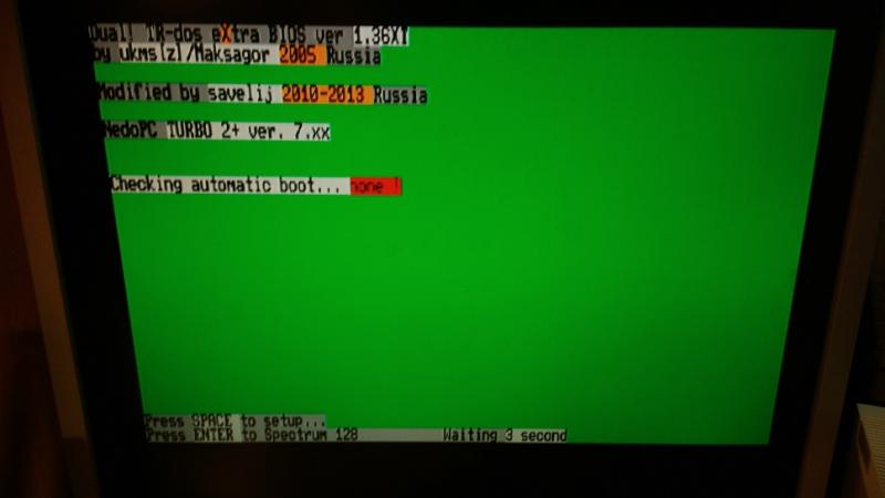

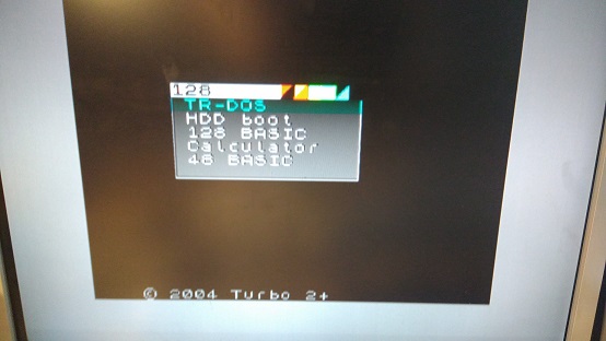

    Поменял местами ножки 8 и 9 D71, убрал D105A. Компьютер ожил. Что-то с инверсией цветов. Нажмите на изображение для увеличения.
    Заработал на прошивке 1.36XT. На той, что в шапке не хочет. Или я напутал с перемычками X13-X15. Как они должны стоять?

    вот еще забавная ошибка. У меня в 48 режиме черный экран с белыми буквами, но бордюр белый. Палитра, очевидно, не виновата. Но вот D37:Д должна инвертировать, все же, как D73:Д в АТМ2.
    Только в 7.10 D73:Д это ЛА3 «И-НЕ» а в 8.00 D37:Д это ли1 «И».
    Если 13-ю ножку D66 посадить на +5, то получается красивая картинка с хорошими цветами.
