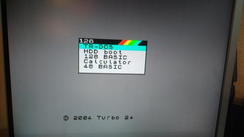

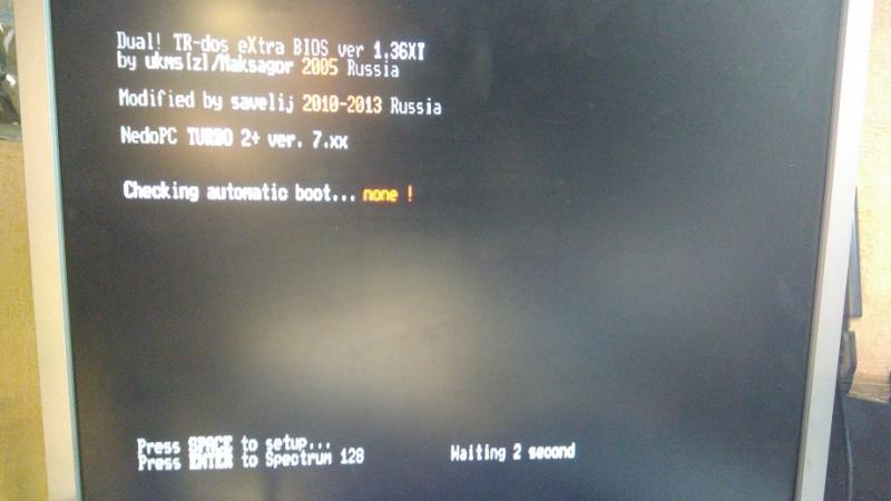

    Цитата Сообщение от sishome Посмотреть сообщение
    И я не вижу, где используется AT8 в старой схеме.
    Также D52.13.
    По документации: бит мигания АТ7=1. Так почему приходит на D37.12 АТ8 ?
    Подсмотрел на плате 7.10 действительно с D96.12 (AT7) приходит на D73.12 !!!
    В итоге добился вот этого Нажмите на изображение для увеличения.
    НО так получается только если D71.9 жестко сидит на земле. Надо этот -DOSEN как-то победить.
    Последний раз редактировалось ZKostik; 26.10.2017 в 15:15.

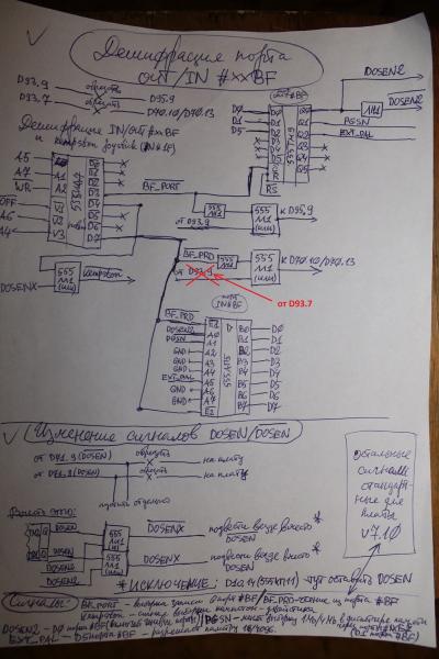

  4. #194
    28.06.2015
    г. Самара
    107
    D10.14 - какой из сигналов? DOSEN? DOSENX? -DOSEN? -DOSENX? Если DOSEN/-DOSEN, эти сигналы где-то еще используются?
    Максагор четко пишет "*ИСКЛЮЧЕНИЕ: D10.14 (555кп11) -тут оставить DOSEN"Нажмите на изображение для увеличения.
Название:	Порт #BF и сигнал DOSEN - исправленный.jpg
    Во всех остальных случаях идет замена -DOSEN на -DOSENX и DOSEN на DOSENX.
