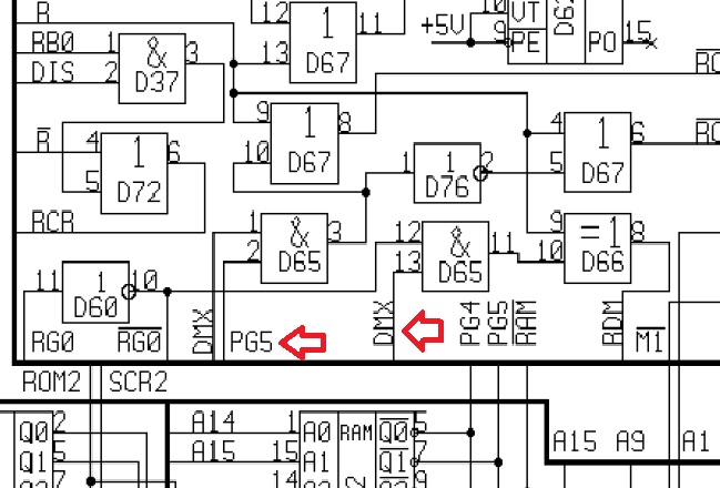

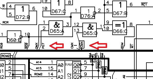

    На рисунках не большие различия в схемах. Если в классическую схему не вносились изменения, то их не должно быть.
    Схема 7.10: Нажмите на изображение для увеличения.

    Схема 8.0: Нажмите на изображение для увеличения.

    D65.A и D65.D к триггеру D68.A правильно подключены. А вот с PG7 вопрос. Или все таки PG5 ?
    Нет, теперь PG7, так как у нас теперь не 1Мб ОЗУ, а 4Мб ОЗУ. Тут все верно. Изменения в "классическую" схему тут как раз вносились и значительные. PG6 и PG7 - нововведенные сигналы для адресации памяти свыше 1Мб.
