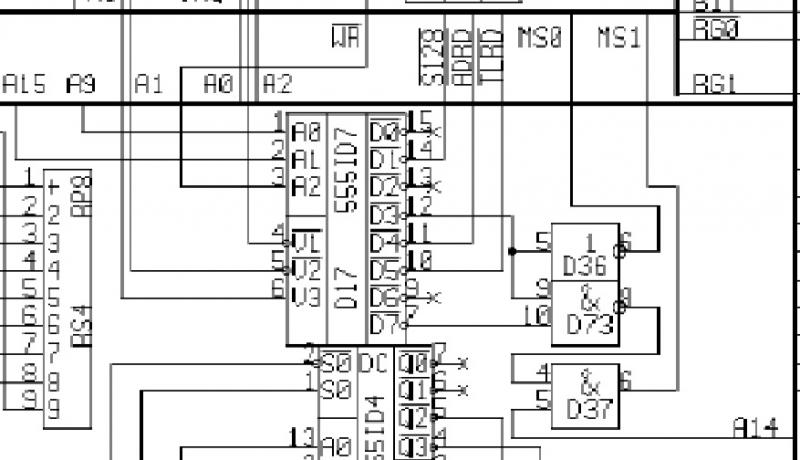

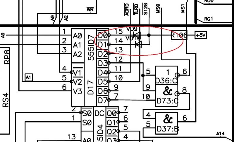

    Что должно приходить на D25.11 F1 или -M1 ?
    Есть отличия в схемах.
    И как правильно формируется -S128 ?
    По схеме 7,10 : Нажмите на изображение для увеличения.
    Или в схеме 8,0 : Нажмите на изображение для увеличения.
    Тут все правильно, делались доработки http://nedopc.com/ATMZAK/atm710re.htm

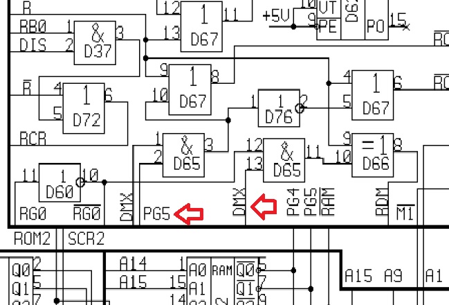

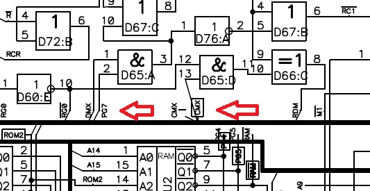

    На рисунках не большие различия в схемах. Если в классическую схему не вносились изменения, то их не должно быть.
    Схема 7.10: Вложение 62724
    Схема 8.0: Вложение 62725
    D65.A и D65.D к триггеру D68.A правильно подключены. А вот с PG7 вопрос. Или все таки PG5 ?
