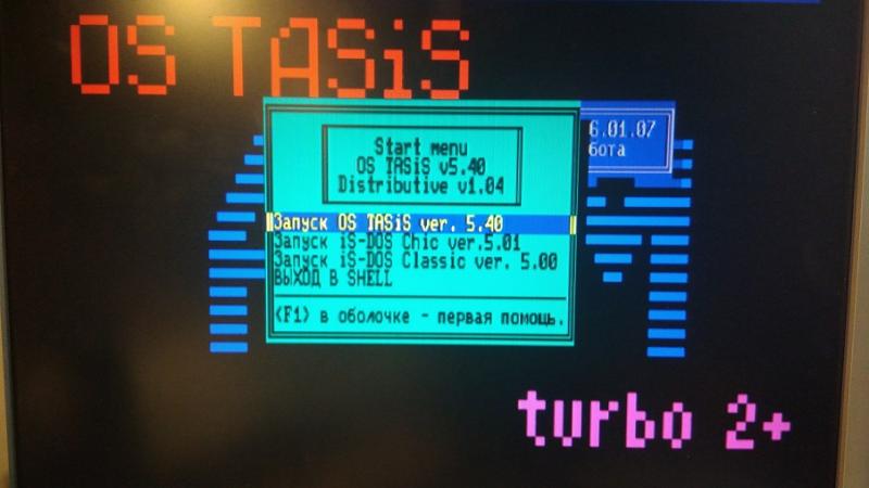

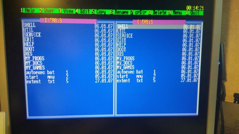

    HDD Запустился. Нажмите на изображение для увеличения.
ID:	63092 Нажмите на изображение для увеличения.
    Правда Турбо нужно выключать. Попробую блок питания другой поставить.
