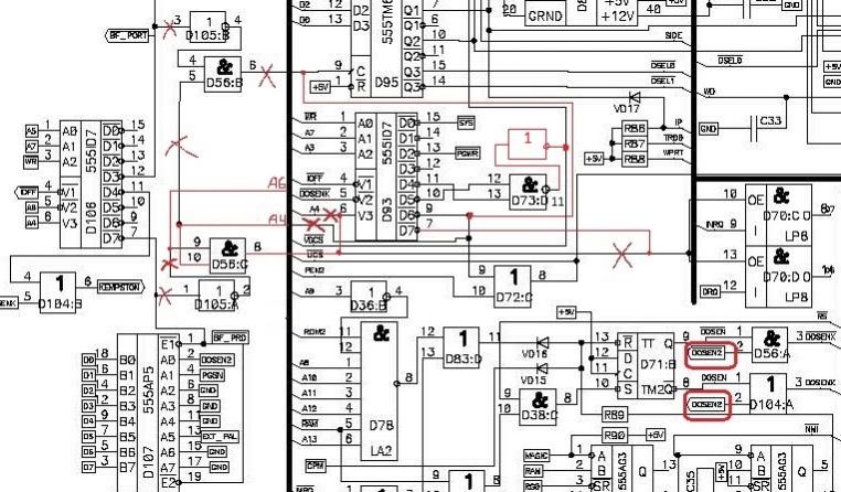

    Все переделки, -KEYRD, DOSEN и -VGCS.
    Наглядно:Нажмите на изображение для увеличения.

    Я думаю, что вносить изменения в схему нужно с осторожностью.
    Клавиатура заработала, но не понятно почему нет выборки #7F (1818ВГ93)
    Нужно проверить область портов TR-DOS (сигнал DOSEN'=0).
    Из документации:
    Перечислим все порты из этой области (микросхемы D93 и D31):
    SYS' (#77) - системный порт.
    PGWR' (#F7) - страничный порт (запись в ОЗУ-диспетчер памяти D75, D22).
    #7F-выборка 1818ВГ93.
    #FF - запись в регистр дисковода, загрузка ФАПЧ и палитры, чтение сигналов DRQ, INRQ.
    WCSF' (#FEE7, #FFE7) - запись в D30 (537РУ10 - ОЗУ IBM-клавиатуры).
    OEWW', WRD' (#FEEF), WVC', OERW’ (#FEFF) - запись/чтение портов винчестера.
    Может тест есть какой?

    А что сообщает осциллограф при прозвоне выхода сигнала #7F с дешифратора?
    D93 не срабатывает. на обоих выводах (10,11) лог. 1.
    Пока посмотрел только бегло. Но не отпускает стойкое ощущение того, что здесь забыто что-то, что было обсуждено на форуме, но затерялось в ветках дискуссий. Буду чуть позже смотреть подробнее...

    Максагор, меня терзает аналогичное ощущение.
    http://zx-pk.ru/threads/27525-novaya...l=1#post935004
    Ведь почему я решил отрезать сигнал D93.7 от D70.10 и D70.13? Потому что сигнал D93.7 - это чтение через указанные точки теневого порта #FF бетадиска - чтение сигналов состояния дисковода.
