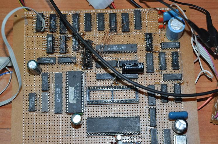

    barsik, а вот эту картинку пояснить подробнее
    разьем РК-КНГМД на отдельной платке с некой панелькой дип рядом - зачем и что было в панельке.
    как платка с разьемом соединялась с основной платой Спеыиалист Экспресс
  2. #61
  3. #62
    05.10.2016
    1,080
    Панелька на 40 ног на данной плате вообще не распаяна. Вероятно предназначалась для установки AY-8910 или ППА для ROM-диска.
    На плате РК-КНГМД видны два кварца и генератор на 555 ЛН1 напаянной вторым этажом. Это потому что надо было иметь кварц 10.5 МГЦ для формата 560 кб на DD-дисках и 16.5 МГЦ для формата 880 кб на HD-дисках. Но СПЕЦИАЛИСТ без турбирования с любым КНГМД потянет не более 640 кб. На плате напаяно 5 доп.ИМС вторым этажом, т.к эта плата турбирована до 3 МГЦ
    Из 5-ти моих плат ЭКСПРЕСС - на 3-х ОЗУ расширено одной или двумя доп.банками РУ5-тых. Но теперь предпочитаю ставить РУ5 в 2 или 3 этажа, для того чтобы плата оставалась маленькой. Это нормально работало на ОРИОНЕ, так что не нужны доп.платки с ОЗУ. Эту панельку на этой плате скорее всего использую для ППА ROM/RAM-диска - одна 27256 и две 62256. Схему такого ROM-RAM-диска уже нарисовал. Но сейчас использую другую плату, где пока смонтировал лишь волковский цвет и вторую банку ОЗУ. Слота для КНГМД на ней нет, - расчитываю использовать с винчестером. Сейчас решаю проблему клавиатуры, т.к имеющаяся плохая.
    Слот здесь составлен из двух отпилков отечественного слота СНП15-96/140x10P. Важно чтобы на концах разъёма были упоры, потому от длинного разъёма берутся только концевые отпилки по 12 и 13 контактов. Удобны были бы эпловские слоты на 50 контактов, но у них, увы, дюймовый шаг, а на плате КНГМД метрический. Можно составить метрический слот и из трёх отпилков дюймового слота шины ISA для PC. Я так тоже делал, получается даже лучше, чем из отечественных разъёмов, т.к контакты импортных слотов золочёные. В любом случае важно чтобы на концах самодельного укороченного слота были упоры.
    Тип разъёма не принципиален, но раз уж на плате есть краевой врубной разъём, то выгодно это использовать. Если используется не врубной разъём из самой платы КНГМД, а на плату КНГМД впаивается разъём как в МИКРОШЕ (или АГАТЕ), что на 60 контактов, то укорачивать 60 ламелей до 50-ти на плате КНГМД не требуется, а на ламели припаивается разъём. Практика показала, что хотя ламели не золочёные, а просто лужёные, контакт вполне нормальный. Изредка полезно почистить контакты жёсткой стирательной резинкой.
    Можно слоты или разъёмы не ставить, а просто закрепить платку КНГМД и соединить с шиной компьютера проводами. Это ничуть не хуже. Т.к интерфейс через ППА, то достаточно снять ППА и ПЗУ с платы КНГМД и уже не будет нагрузки шины. У СПЕЦИАЛИСТА шина гораздо мощнее, чем у РК86, т.к ОЗУ буферизовано.
    Платка с слотовым разъёмом, как и другие платы крепятся с помощью маленьких текстолитовых пластинок (желательно тонких) и винтов М1.5 или М2. Пластинки соединяют платы снизу, так что внешний вид не портится. Желательно чтобы пластинка крепилась не двумя винтами, а тремя, тогда соединённые платы не могут смещаться. На таком принципе из отпилков разных компьютеров я свинчивал платы целого компьютера размером 400*400 из десятка фрагментов. Внешний вид получается отличный, но проблема доставать большое число маленьких гаек М2 или М1.5.
    Для монтажа я использую не МГТФ. Ранее - термо-залуживающийся ПЭПЛОТ, а позднее, ввиду его отсутствия, - обычный ПЭЛ-02...0.25. Трудоёмкость вдвое выше, т.к для залуживания надо соскабливать эмаль острым ножом, но зато никакого вороха проводов снизу платы. На монтаж целого компьютера уходило несколько недель или даже месяц. КНГМД на ВГ93 с помощью ПЭЛ я спаял за 2 дня. Просто нужен достаточно сильный энтузиазм.

    а ПЭЛ не коротит потом между собой? лак хороший ?
    а ПЗУ с ДОС можно же поставить в основную плату Экспресса? на место РФ4
  5. #64
    05.10.2016
    1,080
    ПЭЛ применяю с 1989 года, опробовано на десятке плат. Замыканий не бывает. Сейчас в качестве провода удобно использовать импортный высоковольтный ПЭЛ из размагничивающей рамки телевизоров. Это рамка диаметром полметра надетая на кинескоп, обмотанная изолентой. Есть в каждом импортном телевизоре. Там провод как раз нужного диаметра. Но и советский ПЭЛ не хуже.
    Преимущество монтажа одножильным тонким проводом в том, что получается как бы метод накрутки, но без шприца с продетым в него проводом. Метод накрутки шприцом хорош только, если есть самозалуживающийся провод ПЭВТКЛ. А я накручиваю пинцетом заранее залуженный обычный провод на выводы ИМС со стороны монтажа. Потому отверстия с металлизацией не нужны. Не нужен слепыш, достаточно просто сверлённого неметализированного текстолита.
    Для маленьких плат (типа КНГМД или контроллера апп.клавиатуры) питание удобно развести метализацией, а монтаж проводами. Проводники питания выполненные металлизацией на плате не травятся в хлорном железе или в аптечной соляной кислоте с гидроперитом и даже не в растворе медного купороса, а просто вырезаются ножом. Вырезая печать ножом я делал даже полноценные печатные платы, а тут достаточно оставить лишь прямые линии земли и +5В между рядами микросхем, удалив всю остальную печать.
    А если текстолит не фольгированный, то питание разводится проводом 0.5 мм со стороны монтажа, по типу как питание разводится на линёвской плате. На выводы земли и питания у ИМС (или в пустотелых заклёпках рядом) впаиваются Г-образные стойки высотой 8-9 мм, соединяемые прямым лужёным проводом.
    А ПЗУ с ДОС можно же поставить в основную плату Экспресса? На место панельки РФ4
    Если нужна только оригинальная RK-DOS, то можно использовать ПЗУ, причём как на плате РК-КНГМД, так и на основной плате ЭКСПРЕСС. Там 4 панельки. Можно ставить 3 ПЗУ для ROM-BIOS, C000, C800 и D000 и 2764/27256 для RK-DOS на адреса E000...EFFF.
    Если две напаянные друг на друга РФ2, как это и положено по конструктиву, ставят в плату РК-КНГМД, то на основной плате остаются 4 панельки, куда можно поставить 4 РФ2 с чем угодно. До 1990, я всегда ставил 6 штук РФ2, в 3 панельки двумя этажами. Но установка CP/M потребовала оставить только две РФ2, открыв ОЗУ D000...F7FF, т.к туда грузится BDOS+BIOS CP/M (а CCP грузится в основное ОЗУ на 8700).
    В любом случае ОЗУ всегда выгоднее, чем ПЗУ, т.к даёт гибкость. А т.к, если нет дисковода или винчестера, лишнего ПЗУ на основной плате нет, а откуда-то разные DOS надо грузить, то тут и становится актуальным ROM-диск от ОРИОНА. Это имеет преимуществом, что разгружается шина (нет кучи РФ2 на шине) и появляется альтернатива. В ROM-диск на одной 27256 вмещается как минимум несколько разных DOS, драйвер VT52 и программа загрузки с линии из IBM PC. Но для начала достаточно лишь RK-DOS в 4-5 кб, редактор, макро ассемблер (не Микрон) и отладчик. А другие DOS можно грузить с дискет RK-DOS или иметь их загрузчик с системных треков, как принято в CP/M.

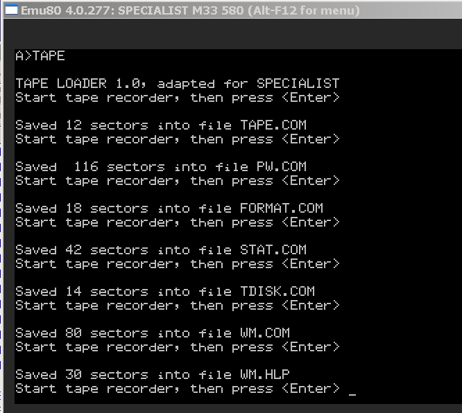

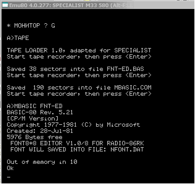

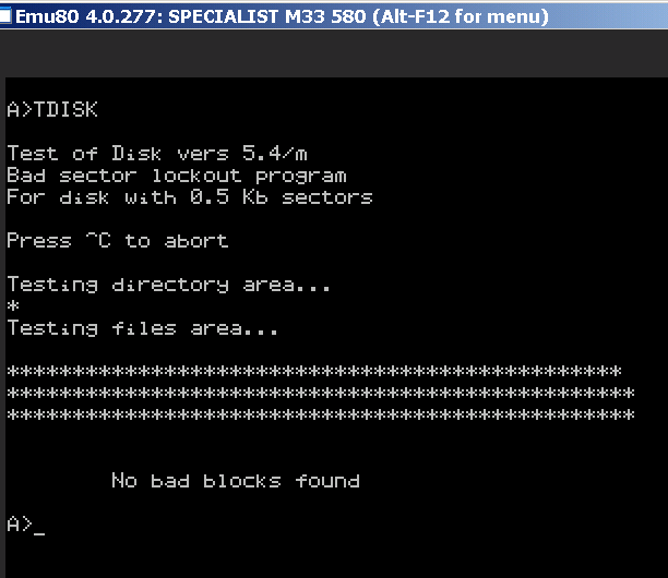

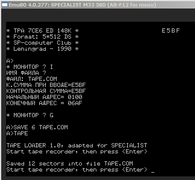

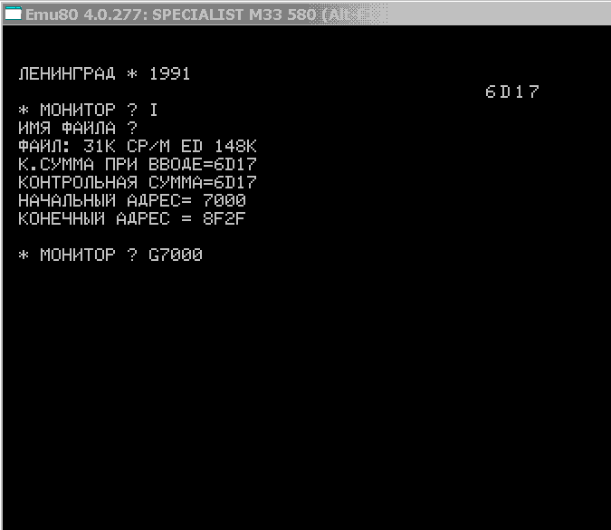

    Т.к в связи с нехваткой быстродействия СПЕЦИАЛИСТА для КНГМД на ВГ93 с уже имеющимся для этого ПО, пользоваться СПЕЦИАЛИСТОМ в МГ-варианте, т.е без внешнего носителя поддерживаемого DOS, неудобно, то пришлось в качестве носителя использовать RAM-диск, образованный из излишков ОЗУ. А так как излишнего ОЗУ в СПЕЦИАЛИСТЕ, в отличие от ОРИОНА, вообще нет, то для этого потребовалась апапаратная доработка - установка дополнительного ОЗУ.
    Сделал это в 2-х видах. Сначала, получил 128 кб, на одной плате в виде двухэтажных РУ5. А затем, т.к для эл.диска этого явно мало, то на другой плате с помощью замены РУ5 на РУ7 (разукомплектовав последний ещё живой ОРИОН) получил аж 256 кб. ПЗУ в обоих случаях оставил в 8 кб (C000...DFFF). Т.к хотя ОЗУ в области D000...DFFF было бы полезнее, чем ПЗУ, но пока нет энергонезависимого ROM-диска в 64 кб (из двух 62256), откуда можно было бы грузиться по сбросу, ПЗУ приходится иметь в самом СПЕЦИАЛИСТЕ.
    При расширении ОЗУ сразу же возникает вопрос выбора архитектуры. Это можно сделать грамотно или так, чтобы был минимум доработок и сохранилась базовая концепция. Первый вариант это практически превращение СПЕЦИАЛИСТА в иной компьютер. Это сделал Л.Афанасьев ещё в 1991 году, когда изобрёл СПЕЦИАЛИСТ-MX. У меня нет такой задачи. Мне лишь нужно побольше ОЗУ в основной банке за счёт "открытия верхнего ОЗУ" в области D000...F7FF для загрузки туда DOS, чтобы не сокращать основное ОЗУ 0...8FC7 доступное для программ и несколько дополнительных банок ОЗУ для организации из него RAM-диска.
    При наличии доп.банок ОЗУ их можно использовать для работы из них программ. Или лишь для RAM-диска, что не разрушает базовую концепцию, т.к доп.банки используются лишь для эмуляции внешного носителя (и равнозначно подключению дисковода или платы внешнего эл.диска). Но в обоих случаях для межбанкового интерфейса нужно некоммутируемое ПЗУ или ОЗУ. В ОРИОНЕ есть и то и то. Это удобнее, но выкрутиться можно и без некоммутируемого ОЗУ используя лишь некоммутируемое ПЗУ.
    В этом случае в ПЗУ достаточно иметь всего 3 интерфейсных подпрограммы - чтение/запись байта из любой банки программой находящейся в любой банке и CALL подпрограммы в иной банке. Сложность представляет возврат в текущую банку. В ИРИШЕ перед переключением можно считать и запомнить текущую карту памяти (т.к в качестве регистра стоит ППА, из порта которого можно читать), а в ОРИОНЕ порт F9, коммутирующий банки, считать нельзя (а дублирование содержимого порта F9 в ячейке F3F9, что решило бы проблему, не поддержано ROM-BIOS). Потому в ОРИОНЕ п/п-ммы F836/39 чтения/записи байта можно вызывать только из банки 0, т.к RET из этих подпрограмм происходит именно в банку 0. Но этого уже достаточно для программ банки 0 использующих излишние банки ОЗУ в качестве эл.диска.
    Таким образом расширение ОЗУ в СПЕЦИАЛИСТЕ непременно требует изменения ПЗУ ROM-BIOS. Для упрощения жизни удобнее всего ввести подпрограммы C836/C839 аналогичные подпрограммам ОРИОНА F836/39 и для коммутации банок использовать тот же самый порт F9. Тогда модуль VDISK.INC из DOS для ОРИОНА вообще не требуется изменять.
    Ещё желательно бы иметь 2 другие подпрограммы - вызова п/м-мм в банке 0 из программы в банке 1 и наоборот вызова п/п-мм в банке 1 из программы в банке 0. Но это пока не востребовано. Хотя в сочетании с отключением ПЗУ это даёт возможность получить CP/M c TPA в ~62 кб. Так просто это нельзя сделать в РК86, а в СПЕЦИАЛИСТЕ получается просто именно благодаря тому, что порты стоят не в середине памяти, а в вершине адресов.
    Без режима FULL RAM (когда отключается ПЗУ) получается 4-х банковая память коммутируемая в двух окнах. В окне основной памяти 0...BFFF и в окне верхней памяти D000...F7FF. Т.е в каждой банке доступно 48+10=58 кб, что в сумме даёт 58*4= 232 кб полезной памяти. При этом 2 кб (F800...FFFF) занимает область В/У "положенная" в область памяти и ещё 4 кб пропадает из-за ПЗУ C000...CFFF. Естественно, в банке 0 чуть более 12 кб тратится на экран и рабочие ячейки ROM-BIOS. Если верхнее ОЗУ банки 0 тратится на загрузку DOS и её дисковые буфера, то для RAM-диска остаётся 3*58= 174 кб. Это даже больше, чем VDISK в ОРИОНЕ (там он 60*2+48=168 кб) или КОРВЕТЕ с экранным ОЗУ на РУ5-тых (48*3=144 кб).
    К сожалению, автор эмулятора EMU80, который по моей просьбе составил конфиг-файл для этого эмулятора под такое банковое расширение ОЗУ в СПЕЦИАЛИСТЕ, сделал коммутацию только в окне основного ОЗУ, т.е портом F9 переключается только область 0...BFFF размером в 48 кб, а верхнее ОЗУ D000...F7FF остаётся некоммутируемым (из ОЗУ банки 0). Это позволяет из 3-х дополнительных банок ОЗУ получить только небольшой эл.диск в 48*3=144 кб.
    Такая архитектура коммутируемая лишь ниже C000 имеет некоторые плюсы, а именно, можно не перешивать ПЗУ C800, а грузить п/п-ммы для чтения/записи байта из доп.банок аналогичные D836/39 в верхнее ОЗУ. Но всё-же важнее больший объём эл.диска, чем отсутствие затрат на перепрошивку ПЗУ C800.
    Во вложении коды и исходник ленинградского монитора имеющего поддержку доп.банок ОЗУ. Это первая новая версия этого ПЗУ за 27 лет. Изменений практически нет. Т.к символьного принтера с параллельным интерфейсом уже ни у кого нет (все они выработали ресурс и сдохли ещё в 90-тые годы), то я забил вход в драйвер принтера на RET, отчего освободилась 51 ячейка ПЗУ, чего хватило для размещения двух подпрограмм чтения/записи байта из доп.банок программой из банки 0.
    Опубликованные ранее исходники ROM-BIOS были для ассемблера МИКРОН, который не может транслировать блок объектного кода объёмом более 2-х килобайт. Потому ROM-BIOS в 4 кб C000...CFFF с помощью МИКРОНА транслировался двумя кусками-половинками по 2 кб. Это очень трудоёмко, т.к адреса для перекрёстных ссылок приходится переписывать на бумажку и вносить в исходники вручную и, что особенно противно, приходится повторять эту процедуру при каждом изменении в любой половинке.
    Но когда для трансляции доступен нормальный дисковый ассемблер, в таком извращении уже нет нужды. Потому я вновь дизассемблировал ПЗУ в 4 кб, получив единый исходник ROM-BIOS и затем более 12 часов потратил на редактирование полученного текста, чтобы получить полноценный исходник с грамотными названиями меток и рабочих ячеек.
    Потрачено столько времени на получение полноценного исходника, т.к планирую существенно переделать это ПЗУ. Теперь неактуальны разные МГ-форматы. Зачем например, читать/писать МГ-блоки в формате ZX-Spectrum, MSX, РК86 и ОРИОНА. Да и собственно RAM-монитор почти не нужен. Вместо этого в эти 4 кб лучше засунуть работу с КОИ-8, т.к важно иметь мелкие латинские буквы, чтобы не тратить на это ОЗУ и вместо подпрограмм чтения и записи байта с МГ-ленты, нужнее подпрограммы чтения/записи байта из проводной линии подключенной к LPT-порту IBM PC.
    В этом исходнике Вы увидите какие входы являются стандартными и совмещены с ПЗУ Волкова и Орлова и которые нельзя произвольно сдвигать, как делают некоторые. Для этого в редакторе запустите поиск слова "IF", т.е участков условной трансляции.
    Т.к эмулятор EMU80 в силу своего алгоритма вешается на подпрограмме CEDF (определение константы ввода с ожиданием пилотона), то для трансляции ROM-BIOS для эмулятора EMU80 поставьте в исходнике ключ "EMU80" равным 1 (точнее любому числу кроме 0). При этом на входе CEDF будет ставиться код RET, отчего в эмуляторе EMU80 зависа не будет. Для эмулятора EMU от b2m это почему-то не обязательно, работает и с оригинальным кодом ПЗУ.
