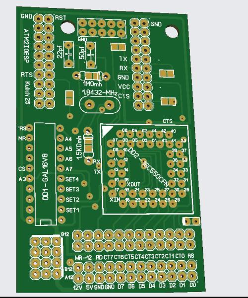

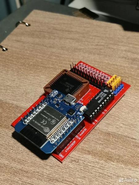

    По умолчанию ATM2IOESP - WiFi модем для ATM2 в формате IO expansion
    Лучшее решение из существующих для стокового АТМ2+. Имеет пасстру для подключения более одного устройства, настраиваемый адрес устройства. Совместима с Uniprog и Analytic, в 3 с лишним раза быстрее чем работа через стандартный порт ATM2. Возможность замены esp32 на любую другую коммуникационную дочку с CTS/RTS/TX/RX
    Сейчас карта поддержана в NedoOS:
    1. calendar.com – календарь с возможностью получения производственного календаря из сети.
    2. cuart.com – утилита для общения с устройствами через ком-порт
    3. getpic.com – Смотрелка картинок «6912» с zxart.ee
    4. gopher.com – Гофер браузер
    5. time2.com – Получение NTP времени от ESP32
    6. updater.com – Утилита обновления ОС через интернет
    7. zxartrad.com – Интернет-плеер музыки с zxart.ee
    8. zxdb.com – Клиент ZXDB API для сайтов с его поддержкой, сейчас поддерживаются 2 сайта next.zxart.ee и zxdb.remysharp.com
    В TASiS:
    1. tasiterm.com – Терминал для работы с ком портом.
    Исходники проекта https://github.com/Kulicheg/ATM2IOESP
