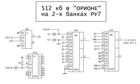

    А вот, использованная когда-то мной, схема установки уже двух банок РУ7-мых. Я эту схему в варианте для 256К (т.е без расширения на один бит порта F9) использовал в 1992, когда ещё не была известна более экономичная схема М.Домарёва (где банка РУ5+ банка РУ7).
    Обратите внимание, что этот вариант немного упрощённый. А именно, он не рассчитан на работу программ в банках 4, 5, 6, 7, т.к в в этих банках область F000...F3FF в данной схеме является коммутируемой.
    Хотя программ работающих в банках 4, 5, 6, 7 не существует и программы для банки 0 без проблем имеют доступ к банкам 4...7 через стандартные входы F836/39, но для ДОС в банке 1 использующий эл.диск это создаёт проблемы. Т.к из банки 1 п/п-ммы ПЗУ F836/39 недоступны, то в ДОС для банки 0 подпрограммы, работающие с эл.диском размещаются в области F000, то при обращении к банкам 4...7 происходит улёт. Чтобы исправить эту недоработку необходимо обеспечить постуление вместо B2 на вход мультиплексора нуля, если сигнал /F000 нулевой. Это легко сделать схемой "монтажное И" на двух диодах и резисторе или на вентиле ЛИ1, ЛА3).
Название:	512 кб в ОРИОНЕ-128.jpg

    Описанная выше схема расширения ОЗУ в ОРИОНЕ до 256К за счёт лишь одной банки банки ОЗУ РУ7 (плюс банка РУ5), если её немного изменить, позволяет сократить нагрузку шины за счёт исключения буфера ОЗУ второй банки. Разгружать шину всеми средствами очень важно при турбировании до 7.5 МГЦ или даже 10 МГЦ.
    В исходном варианте банка РУ5 работает как банка N1 (где цвет), как на чтение так и на запись процессором. Кроме процессора эту банку читает видео часть. Для исключения буфера, концепция меняется следующим образом.
    В эту банку N1 (где цвет), что на РУ5-тых, процессор делает только запись, причём одновременно запись происходит и в банку N1 в РУ7-мых. Т.е банка N1 дублируется в РУ5 и РУ7. РУ7 для процессора, как по чтению, так и по записи даёт все 256 кб. Но в банке N1 параллельно 60К в РУ7 стоит банка РУ5. Если установлена текущая банка N1 и происходит запись (ниже F000), то данные записываются как в банку РУ5, так и в банку РУ7. Когда же при текущей банке N1 процессор считывает, то считывается только банка N1 из РУ7. При этом из банки РУ5 физически тоже происходит чтение, но т.к эта банка не имеет буфера, это не играет роли. Банка РУ5 служит как и ранее для хранения цвета и читается видеочастью в тактах её доступа к ОЗУ.
    Конструктивно, это делается просто. /CAS на РУ7 формируется при обращении во все 4 банки. Буфер 580ВА86 (или АП6 в более грамотных платах) для банки N1 на РУ5-той выкусывается. Входы данных микросхем РУ5 этой банки (ноги 2) отрезаются от выходов (ноги 14) и подключаются к объединённым входам-выходам РУ7-мых (это также выводы буфера со стороны ОЗУ). Это надо чтобы в РУ5 записывалось то же самое, что пишется в РУ7-мые при включённой банке N1.
    В итоге, банка РУ5 служит только для формирования видео, процессором она не читается (но пишется). Поэтому и буфер для неё не нужен.

    Это невозможно, т.к плата ОРИОНА на SRAM ещё не продаётся и скорее всего такого никогда не случится, т.к энтузиастов с нужным уровнем фанатизма уже не осталось. Поэтому все разговоры о SRAM в ОРИОНЕ бесполезны и вредны. Потому что это стОит делать только на специально разведённой плате, а не проводками на имеющейся.
    А поставить статику в ОРИОН это вообще не проблема. Если только ставить её не на место экранных областей в банках 0 и 1. Для этого ума не надо, т.к такое ОЗУ ставится параллельно ПЗУ (т.е до буферов ОЗУ) и без буферов. И это было сделано у меня ещё в 1991, как самый первый вариант расширения ОЗУ (имел 3-ю банку на двух 62256). И сейчас на нескольких платах ОРИОНА, у меня установлено по одной 62256, которая заменяет первые 32К ОЗУ в банке 0 для целей ускорения прогона (т.к программа в 62256 прогоняется без WAIT, а у меня сейчас все работоспособные ОРИОНЫ, турбированы по медленному варианту с WAIT).
    А чтобы поставить статику вместо экранных областей, требуется истратить слишком много дефицитного провода МГТФ-0.03, а его и так в стране осталось всего десяток метров, да и то, большая его часть находится у меня. Имею ввиду, что доработок много, да и конструктив не позволяет удобно смонтировать статику на плате. Закрепить 1-2 панельки для 62256 рядом с ПЗУ на месте ненужного (при Z80) преобразователя, - удобно. А вот как смонтировать статику включаемую вместо РУ5-тых? Только вторым этажом, что дико уродует дизайн платы (потому у меня ни на одном ОРИОНЕ нет второго этажа плат). И кстати, если делать полную замену на статику, то выгоднее не заменять КП12 на КП11, а добавить ИР23/27 и защёлкивать в нём первую половину адресов выдаваемую по /RAS (от этого деталей больше, но расход проводов и труда меньше).
    Идея как сократить один буфер 580 ВА86 очень хороша и её стоило использовать в новоделах. А со статическим ОЗУ эта идея не сработает, т.к необходимо иметь ОЗУ с раздельным входом и выходом, а разве есть такие среди статических?
