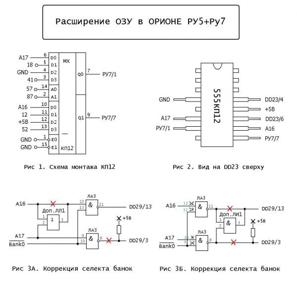

    В этой теме я опубликую несколько схем расширения ОЗУ, которые широко использовались в своё время. ..
    Barsik, не могли бы Вы выложить схему в более высоком разрешении? А то у меня вопросы относительно нумерации выводов верхнего элемента ЛА3-ей (который соединен с DD29|13). Мне кажется, что в вариантах А и Б нумерация различна.
  7. #36
    05.10.2016
    1,080
    Напрасно Вы не указали о какой конкретно схеме идёт речь. Пришлось долго разбираться. Вот какая-то схема. Но обратите внимание, что здесь отличие не на DD29/13, а DD29/3, сигнал на котором д.быть "1", чтобы всегда выбирались буфера для банок 0 и 1.
    Последний раз редактировалось barsik; 17.03.2018 в 23:35.
  8. #37
    11.04.2017
    г. Нижний Новгород
    114
    Да, мое упущение - не указал, что речь о схеме из первого поста.
    За схему спасибо.
  9. #38
    11.04.2017
    г. Нижний Новгород
    114
    Небольшой отчет о переделке. Делал второй вариант - на ЛИ1 и 155КП2.
    Сразу в лоб переделка не завелась - при попытке обращения ко второй странице памяти получал бодрый горизонтальный матрас.
    Пришлось сравнивать с оригинальной схемой Ориона. Вобщем, немного переделал коммутацию и легким движением руки получаем желанные 256 кб.

    Цитата Сообщение от mr.Lee Посмотреть сообщение
    Небольшой отчет о переделке... Сразу в лоб переделка не завелась
    Точно. Посмотрел в оригинал на бумаге и в схему ОРИОНА. Это я неправильно, механически, совсем не думая, нарисовал в граф.редакторе, т.к из библиотеки элементов берётся вентиль с уже подписанными выводами и я не сообразил, что эта ЛА3 не дополнительная, а уже имеющаяся в плате ОРИОНА, где менять выводы нельзя.
    Спасибо, что обнаружили ошибку, изменил схему в первом посте.
