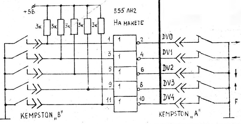

    Добрый день! Имеется такая штука
    В ней 5 кнопок и один общий провод, контакты на размыкание. В ленине судя по схемам и инструкциям по умолчанию подключается джой на размыкание, то есть все кнопки по умолчанию "заземляют" контакты DV1-DV4.
    Вопрос: как подключить мой девайс? В книжках пишут про включение в цепь 555лн2, но я туго соображаю как это будет выглядеть. Заранее спасибо!
    А тупо "в лоб" оно разве не будет работать? Землю на 7 ногу, 5 вольт на 14, первую кнопку на 1, вторую на 3 и т.д. Все подтягиваем к +5 резисторами. Инвертированный сигнал снимаем с 2, 4, 6, 8, 10.
    Где противоречия-то? Или всё-таки твой VG-125 на замыкание?
    Прямо в схемах и нарисовано:
