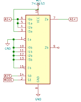

    Вместо двух ЛА3+ЛП5 предлагаю использовать одну половину КП2, чем не вариант?
