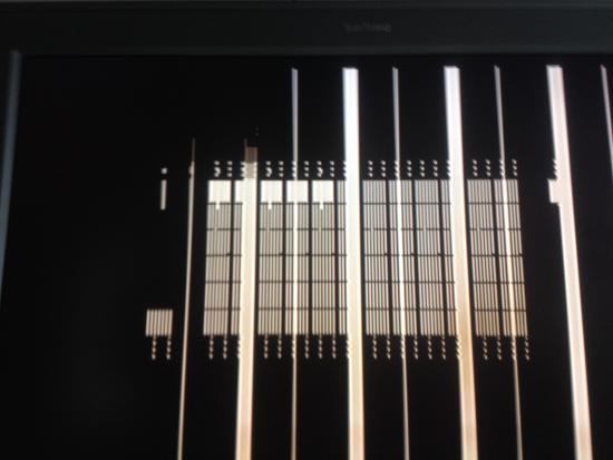

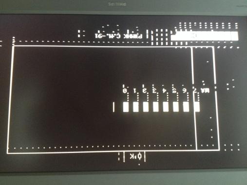

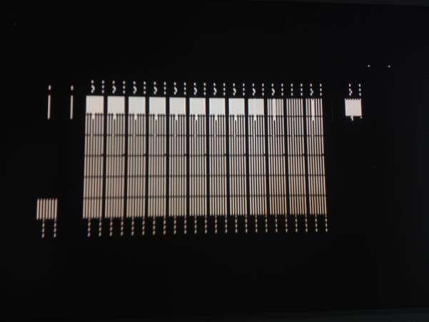

    Здравствуйте.
    Может кто подскажет из за чего может быть такая проблема.
    Компьютер собран на макетной плате по схеме http://www.spetsialist-mx.ru/schemes...istExpress.pdf .
    При прохождении теста Экран закрашивается толстой белой полосой ,правее от которой идет тонкая полоска.
    Извиняюсь.Фото загрузились перевёрнутыми.

    Начните с проверки правильности / коротышей монтажа DD15 - DD18 . Рас тест хоть как-то работает скорее всего шина данных в норме но проверить не помешает.
    HardWareMan
    Если проц показывает что с памятью ОК, то надо рассматривать тракт видеовыхода, от шины памяти и до видеоусилителя.

    За вывод картинки на экран из памяти вроде отвечают две к155ир1( dd32,dd33) и к589ир12(dd31) а так же сигналы управления этими микросхемами.
    1. Все связи я прозвонил на целостность и замыкания.
    2. Микросхемы впаяны . С какой лучше начать замену?
    3. При наладки платы нашел в схеме две ошибки.
    А. На dd3 (к555ие5) поменял местами провода идущие к ножкам 1 и 14.
    В. На ногу 11 dd12.2(к555тм2) подал сигнал G18 вместо G16.
    Возможно в этих изменениях причина моей проблемы? Микросхемы применял 155 серии.
    04.03.2014
    п. Столбовая, Московская обл.
    71
    1.к589ир12 заменил - картинка не изменилась.
    2.Все связи к155кп2 проверил.
    3. Если от микросхемы к155кп2 отсоединить провод адресной шины ( а11) тест памяти всё равно проходит, а изображение резко ухудшается.
    Смущает тонкая полоска в начале теста которая бежит правее толстой полосы во время закрашивания экрана.
    Может кто пользовался этим тестом и помнит была полоска или нет?

    Должно быть примерно так. См. видео.
    04.03.2014
    71
    Спасибо за видео . На нем тонкой полоски нет.
    Намекните из за чего может появиться тонкая полоска?

    Клавиатура подключена ? Что показывает Тест при нажатии " 1 " ( Описание теста). У меня при запуске/ настройки СЯБРа тест на начальном этапе тоже ОК показывал , я по "1" ОЗУ сбоило . Ёмкость C5 запаяна ? Если да попробуйте подобрать . Также блокировочных кондёров не жалейте .
    04.03.2014
    71
    Клавиатуры нет.
    Ёмкость с5 пробовал 100пФ ,56пф , удалял - изменений нет.
    Последний раз редактировалось s sergey; 10.04.2017 в 12:48.
    30.05.2007
    4,436
    163
    190
    121 сообщений
    Клавиатуры нет, а ВВ55 присутствует, резисторы подтяжки на ней?
