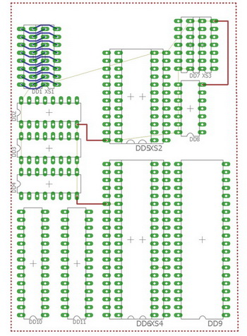

    Ну в качестве примера посмотрим схему подключения ВИ53. И опять основную плату изменять (DD51 разводить) ради этой ВИ53?
    Начал расставлять корпуса на плате. Система: Eagle. Но я чувствую, что в нём долго буду разводить. Перехожу на мне привычный Altium Designer. Сначала нарисую схему.
    А так прилично выходит, даже Атмеги8 влазят (внизу слева).

    Атмеги сунул , а ВИ места не нашлось

    fifan, есть предложение плату цвета только для цвета
    а не как плату расширения
    как первый ваш вариант маленькой поатки
    кабы я тоже так думаю
    а то атмеги уже бесят на плате цвета , да и вообще в концепцию классики не попадают
    плату расширений с атмегами лучше отдельно

    VGA через ZXKit1 у меня не пошёл. Наверное возможно через него подключить, но нужно проект переделывать, врубаться в vhdl. Нет времени, ZXKit я отложил пока.
    Для подключения Атмег через ВВ55 мне ничего в схеме Экспресса делать не надо. Я выше писал, что для подключения ВИ53 нужно исправлять дешифрацию внешних устройств.
    Если бы новую плату так обозвал "мультикартой" кто-нибудь другой, а не barsik, то я бы послал всех с формулировкой: "да делайте сами что хотите". А так начинаю рисовать схему. Не буду дальше что-то отстаивать с полезностью одной платы. Я хотел добавить сначала аш три штуки:
    1. в разъём клавиатуры - адаптер PS/2 клавиатуры,
    2. отдельно контроллер цвета,
    3. в разъём XS2 - контроллер SD карты.
    Ну как лучше?

    fifan, так удачно ,как мне кажется
    «1. в разъём клавиатуры - адаптер PS/2 клавиатуры,
    3. в разъём XS2 - контроллер SD карты.»

    Я бы предложил всё же вариант платы расширения содержащей только цвет и ещё один порт ВВ55 с SD контроллером. Остальное внешними модулями.
