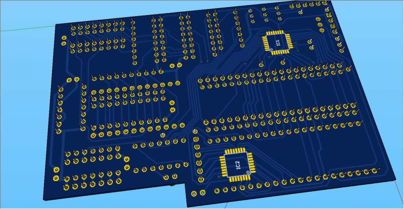

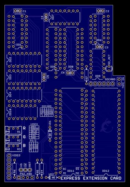

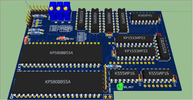

    Герберы Специалист-Экспресс Extension Card. Архив обновлён. Оптимизирована разводка, поправлен шёлк, стандартизованы отверстия.
    В Барахолке открыта тема предзаказа этого варианта платы (Чуть дешевле).

    Цитата Сообщение от Cornelius Посмотреть сообщение
    Герберы Специалист-Экспресс Extension Card. Может по мелочи, до производства, что-то поправлю.
    Всё прекрасно выглядит. Сегодня внимательно по дорожкам просмотрю. Змейка - фирменный значок?

    Змейка
    Геккон.
    Выложу в ту же тему новые герберы. Нашёл пару ошибок в схеме + объединил в одном месте выводы на основную плату + упростил разводку под возможность ЛУТ.
