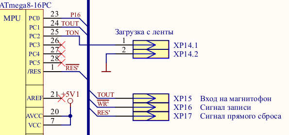

    Cornelius, просмотрел схему и сразу бросилось в глаза: на пин 24 IC2 нужно подавать не R, а его инвертировать, например при помощи DD7.3 или DD7.4. Шелкографию входа синхронизации нужно подписать не "VS", а "SS" - смешанная синхронизация.
    Важно: не верно подключён вывод 1 DD9, он должен идти не на плюс питания через резистор (сигнал R2), а на сигнал SH - сдвиг от предыдущего регистра, контакт 1 панельки втыкаемой вместо ИР16, т.е. на одноимённый пин. И вообще штырьки должны стоять напротив панельки DD33 основной платы (ИР16). Это так?
    На схеме не подписан выходной штырь RST, он должен быть соединён с сигналом /RESIN.
    Приступил к проверки связей между ВВ55 и атмегами.

    fifan, ничего не понял из написанного... Давай по порядку.
    Какой схемой пользуешься для проверки? Я выложил в пост схему, по которой разведена плата. Берём её за точку отсчёта и сверки.
    Итак,
    1.
    на пин 24 IC2
    На первоначальных двух схемах сигнал не инверсный (картинки ниже). Инвертируем? Подаём только на IC2/24? (Внёс изменения, перезалил схему)

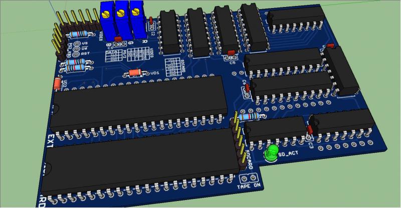

    подписать не "VS"
    Это принципиально? На шёлке уже присутствует метка SS для прошивки меги. Если пин будет именоваться как videosync (VS), ничего же страшного? (Картинка 4)

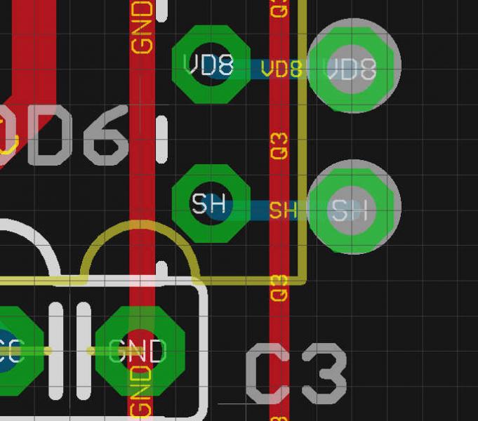

    3. DD9/1 не идёт на плюс питания. DD9 - это регистр вывода цвета. Изначально на схеме вывод 1 соединён с выводом 8 (сигнал R2). Картинка 3. Это правильно?

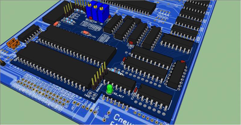

    4. Вывод DD6/1 идёт на сигнал SH, контакт 1 панельки втыкаемой вместо ИР16, т.е. на одноимённый пин. Штырьки стоят напротив панельки DD33 основной платы. Это так. (Картинка 5)
    Подписан. Картинка 4.

    1. Да, я на своей схеме ошибся, на пин PC1 подаётся не R, а его нужно инвертировать, например одним из оставшихся инверторов на DD7.
    2. У нас ИР16 в контроллере цвета не работает на сдвиг, значит её 1-й пин (вход последовательного переноса) замыкаем на землю (а не на R2 как сейчас), я не учёл, что R2 - это "1".
    3. Ладно надпись "VS" в шелкографии пусть остаётся.
    4. Я имел ввиду на штырь RST идёт ли сигнал /RESIN? А то на твоей схеме нет никакого сигнала.
    Кстати связи между ВВ55 и атмегами проверил - всё корректно.

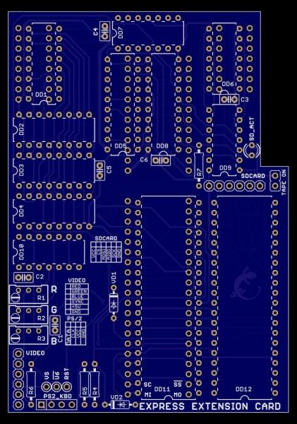

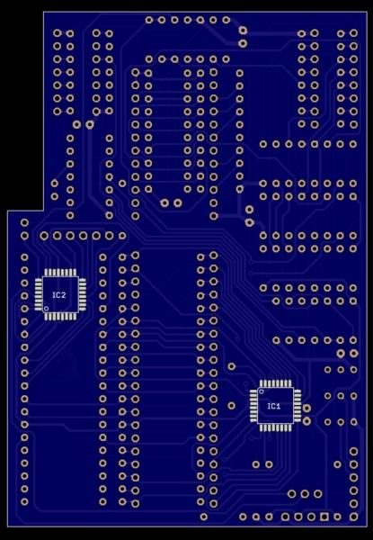

    Принято. Исправления внесены в схему и плату. Файлы перезалиты. Можно пользовать. (Для самоделов).
    Update: Павел Рябцов берётся за производство платы расширения. Тема в Барахолке
    Update again: По просьбе или совету Павла об удешевлении производства, подрезал плату до размера 70х100мм. Верхний край платы расширения будет недотягивать до верхнего края основной платы на 4мм. Выкладываю проект, который скорее всего и пойдёт в производство.
