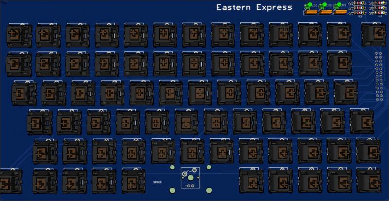

    Платы Специалист Восточный Экспресс приехали к Павлу. Рассылка, похоже, будет уже в новом году. Вэлкам для подтверждения.

    Дабы не вносить путаницу с редакциями Экспресса буду спрашивать здесь про оригинальную модель:
    Допаял такую плату
    При включении показывает такое:
    При установке ПЗУ запуска теста и монитора не происходит
    Судя по картинке - что смотреть, где искать ошибки, неисправности?
