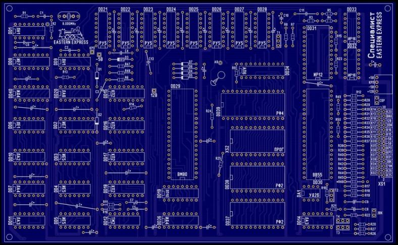

    Для производства выбрали Специалист "Восточный" Экспресс. Выбрали и выбрали. Меньше корпусов - проще в сборке, легче в запуске. Не нужно искать где и как жечь РЕ3 (Нет там РТ). Функционал сохраняется полностью, ни добавить, ни убавить. На плате сделанной ЛУТом в радиокружке, "Восточный" запустился без особых проблем.
    И немного offtop
    И немного оффтоп. В столице, конечно, проще найти любые корпуса мелкологики, у нас к примеру, на Ямале, каждый лишний корпус нужно заказывать, иногда в разных интернет магазинах. И хорошо если не попадётся брак. Объясни потом пацану, паяющему свою плату, что запуск откладывается минимум недели на три. На сколько хватит его интереса и блеска в глазах? Так что подобные изыски имеют под собой чисто практический "меркантильный" интерес.
    Проект платы оригинального Экспресса, без изысков, есть выше по теме. Предлагайте и его к запуску.

    Как то так и будет выглядеть конечный вариант. Всем сопричастным огромное спасибо. Плата ушла в производство.

    В XS2 можно будет втыкать переходник на плату, где будут ВВ55 №2+SD контроллер на Атмеге8
    Может и плату расширения сразу к заказу Павлу? А то потом не уговорить на отдельно
    Не такая она сложная получится. Можно и на макетке сделать.Что на неё будет:
    штырьки для втыкания в XS2,
    К580ВВ55,
    штырьки для отдельного входа сигналов: /WR и RESET,
    Атмега8 с держателем SD карты и остальной обвязкой.
    Давайте сначала основную плату запустим.
