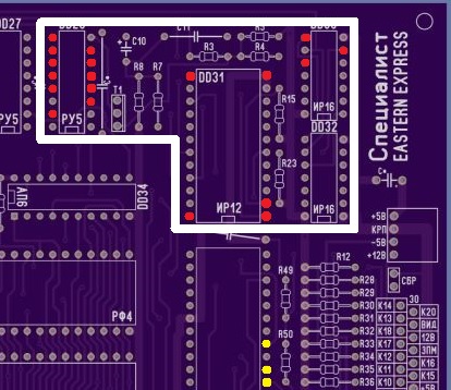

    Предварительно вот такая плата контроллера цвета получается. Её контур обведён белым цветом. Нужно будет поставить панельки под К589ИР12, верхнюю ИР16 и крайне правую РУ5. Красные кружки - это контакты, откуда будут браться сигналы. Ещё три контакта (входы цвета) находятся вне платы, обозначены жёлтым цветом, находятся на ВВ55. Посадочные места под К589ИР12, верхнюю ИР16 и крайне правую РУ5 (убранные с основной платы) будут находится на новой плате. Ещё плюс К565РУ5/6 х 3, К589ИР12, ИР16 и выходные буферы цвета (ИМС логики ещё не выбрал). Под все микросхемы места не хватит, не хочу ещё надпись Специалиста закрывать, но плату нужно будет увеличить. Кто что думает, предложит?

    D34 закрыть, квадратик будет
    ВВ55 вытащить на плату цвета
    Лишнее это, всего три сигнала с неё берём.

    Надпись будет закрывать лежащий электролит, если кто будет его запаивать, а для ВВ55, как и для процессора нужна панелька, шаг 2.54. Может и имеет смысл расширить плату до панельки ВВ55 и добавить ещё один порт. Получится неплохая плата расширения с возможностью монтажа/демонтажа. Кому надо - поставит, кому нет - ничего резать/допаивать не придётся. И, похоже, такт придётся тянуть неинверсный. 8 ноги ИР16 притянуты к +5V. Хотя, дождёмся конечной схемы.
    А мы его поставим. Какова его ёмкость? 50 или 100 мкФ?
    Можно и так. Но уже резисторы подтяжки клавиатуры находятся на основной плате. Если мы переместим ВВ55 наверх они резисторы нужно будет ставить заново.

    ИР16 совпадает с ИР1 практически полностью. Павел Рябцев в какой-то схеме описывал замену, 8 ноги вешаем через R 8k2 на +5В, на 9 ноги подаём инверсный Clock. Так сделано в этой версии Экспресса. В схеме контроллера цвета прямая замена получается
    А я всегда ставил ИР16 в платы ЭКСПРЕСС без инверсии на 9 ноге. Просто запаивал 555 ИР16 высоко, чтобы нога 8 осталась висящей в воздухе (перед запайкой эта нога укорачивается).
    Иногда для целей экономии электроэнергии вместо 589 ИР12 запаивал ИР22 (иногда приходилось добавлять ёмкость 50 пф на её тактовый вход). Но это выглядит слегка некрасиво. Припаивается на 4-х ногах (остальные соединения проволокой), 20-я нога в дырку от 24 ноги, 1-я и 10-тая ноги припаиваются прямо на печать. Если разведено идентично, то совпадёт. Однако, если есть желание поиметь цвет, то надо ставить именно 589 ИР12. На неё напаивается вторая ИР12 (максимально высоко, чтоб не перегревались), а на две ИР16 удобно напаиваются другие микросхемы из узла цвета.

    Какова его ёмкость?
    2200х10в, Такие в блоках питания АТ/АТХ такие стоят, худые и высокие. На основной схеме его нет, не обязателен, так на всякий случай.
    С резисторами надо подумать, ставить гребёнку на 40 ног непрактично конечно.
