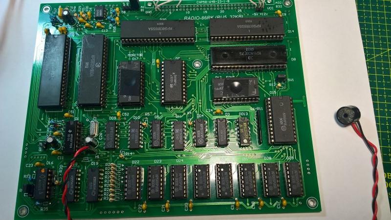

    Сегодня наконец то запустил РК. С ходу 4шт РУ5 мертвы. Напомню, что РУ5 у меня только паяные. После перетыкивания картина такая:
    Что делать??????
    Да, чуть не забыл. Кажется на "ресет" не реагирует, но не уверен и греются ИР13 ИР22 ГФ24 не так что бы палец не удержать.

  10. #120
    18.01.2005
    Тихвин
    509
    8 сообщений
    И так... После замены памяти на новую РК запустился, и тест памяти был пройден, но тут новый косяк перетыкав во все телики только с одним было получено прекрасное стабильное изображение. Перехожу к подключению клавиатуры от УКНЦ и надо какой то корпус.
    Как и писалось выше, при 2.2 мкф в схеме сброса, сброс не работает, после замены на 4.7 мкф все заработало. Между кварцем емкость не ставил.
    Еще раз спасибо автору темы за плату.
