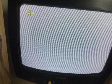

    Приветствую всех!
    Совершенно не претендую на какую то новизну или еще на что то, просто мне нужна была плата Радио-86РК. Я не смог найти ни на барахолке, ни в других местах чистой платы, по этому я решил сделать свою собственную плату.
    Так как платы заказывал на производстве (в Китае), полноформатная (журнальный вариант) была бы дороже. Я решил сделать плату в 1,5 раза меньше. Точнее, я просто делал уменьшенный вариант платы, а получилась в 1,5 раза меньше. Что получилось я выложил тут Моя плата
    Там же, по ссылкам можно посмотреть картинки платы и видео платы в работе.
    Меня спросили, буду ли я выкладывать проект печатной платы - значит это кому то нужно. По этому выкладываю полный проект, в формате Altium Designer 10, с библиотекой.
    На печатной плате есть ошибки, которые перетекли из исходной схемы (не из журнала). Я думаю эту схему все видели, по этому про эти ошибки знают. Ошибки, их всего ДВЕ,я обозначил в схеме (читать ниже).
    Скачать все файлы можно отсюда: Яндекс Диск
    Что находится в папке на Яндекс Диске:
    PCB_86rk_for_manufacture.rar - файлы готовые к производству. По ним я делал платы, можно отправлять на производство не глядя. Только описание к файлам на английском, Делал платы в Китае. Но с таким же описанием я отправлял платы в Резонит (другие платы) - проблем не возникло.
    Radio_86rk_prj_pcb.rar - весь проект в Altium Designer 10 (AD10). С библиотекой всех элементов.
    Все названия микросхем на русском языке. Так же, кинул в архив правила (RUL) для AD10.
    Радио-86РК моя схема.pdf - схема из моего проекта. Такую же схему можно получить если конвертировать схему из AD10.
    Радио-86РК исходник.pdf - схема исходник, по ней я делал проект. Соответственно, что все ошибки из этой схемы попали в проект и готовую плату.
    Радио-86РК что исправить.jpg - тут обозначены ДВА исправления, которые нужно исправить на готовой плате и если кто желает, в самом проекте. Так же я добавил третье исправление, установил конденсатор между кварцем и ГФ24, это действительно повысило точность генератора. Все исправления я отметил красным.
    SL6_86RK.lay6 - плата в формате для любителей Спринтлей_6, конвертировал из готовых Гербер файлов. Я не думаю, что это можно повторить в домашних условиях, так как там дорожки 0,25 - 0,3 мм. Но пусть уж будет.
    Вот, собственно, и все. Надеюсь кто то воспользуется.
