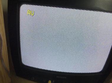

    Присоединяюсь к рядам собирающих Радио-86РК.
    Цитата Сообщение от Voxel Посмотреть сообщение
    Как и писалось выше, при 2.2 мкф в схеме сброса, сброс не работает, после замены на 4.7 мкф все заработало.
    Получается, что на схеме "радио86рк правильная разводка.pdf" в этом месте ошибка? И вместо С2 на 2,2 мкФ надо ставить 4,7 мкФ?
    На 6В, как в оригинале, или на 16В?
    Еще вопрос по конденсаторам:
    По схеме конденсаторы с С7 по С25 и С52 должны быть номиналом 0,1 мкФ. Нашел в своих закромах немного китайских керамических конденсаторов. Проверил их транзистор тестером, получил разброс номиналов от 0,107 до 0,079. Те которые около 0,1 мкФ - планирую паять, те у кого емкость ниже 0,09 мкФ планирую отбраковать. Логика верна, или паять можно все (будет нормально работать)?
