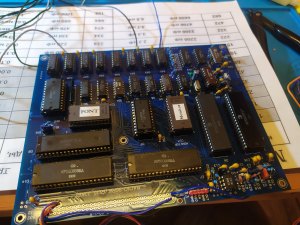

    Самым правильным решением будет, замена динамики на статику.
    Что я и сделал первый раз году кажется 1989. За международную валюту (бутылка водки) купил в одном НИИ четыре статики на 8Кб. Помню их распиновка была нарисована на листке в клеточку. Попробовал - получилось почти сразу. Потом неделями не выключал, все хотел сбой дождаться. Не дождался.

    Самым правильным решением будет, замена динамики на статику...
    Что я и сделал первый раз году кажется 1989... купил в одном НИИ четыре статики на 8Кб...
    Если можно, обозначения этой статики, конкретно.

    Сергей не нужно 4 шт, можно обойтись одной 62256. Но придётся плату перекроить под нее. Чуть ниже есть тема, там все описано. Тут решать вам, или эстетика или надежность. Я выбрал надёжность.
    В 89 я о 62256 и не мечтал. А если честно, то и не подозревал, что такие есть.
    18.01.2016
    127
    14
    Так как плату делал для себя, то по началу я вообще хотел сделать на 565РУ3, что бы полностью повторить первоначальную схему. Но я не смог их найти, что бы они были в свободной продаже и это даже к лучшему. Потом я увидел схему на РУ5, которых у меня полно.
    Плату я уже не буду переделывать. Мне достаточно того, что у меня есть, без статики и в рабочем виде, без сбоев
    Кстати, плату уменьшил только из-за цены на изготовление платы, меньше-дешевле. Да и технологии сейчас позволяют сделать плату меньшего размера. А если бы я смог найти в продаже плату (журнальный вариант), то я бы просто её купил и не стал бы делать свою собственную.
    Но, все таки хотелось бы услышать, какую конкретно статику можно было купить в НИИ в 1989-ом году. Советскую, импортную и как она называлась.
    Давно это было. Статика импортная, но уже не помню как обзывалась. Скорее всего что то типа 6264. Где то уже стояла, судя по ногам. В узком корпусе.

    На 8к были наши К537РУ17 и импортный аналог SU6264
    А они не в широком корпусе?

    Vladimir_S, вот такие:

    У меня были в узком и надпись была такая, что еле под лупой разглядел. Может потому и не запомнилось.
