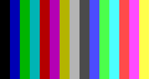

    Код, опубликованный в тематической группе Telegram, и позволяющий отображать на экране одновременно 16 (8 в двух градациях яркости) цветов:
    100 CLS
    110 PCLS
    120 LOCATE , , 0
    130 DIM P%(15)
    140 FOR I = 0 TO 15
    150 P%[I] = I
    160 NEXT I
    170 LUT P%(0)
    180 FOR I = 0 TO 7
    190 LINE (I * 32, 0) - (I * 32 + 31, 255), I, BF
    200 LINE (256 + I * 32, 0) - (287 + I * 32, 255), I, BF
    210 NEXT I
    220 FOR Y = 0 TO 15
    230 FOR X = 32 TO 63
    240 POKE 64512! + Y * 64 + X, 191
    250 NEXT X, Y
    260 GOTO 260
