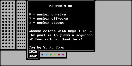

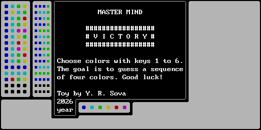

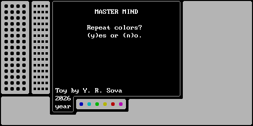

  9. #29
    06.09.2025
    г. Киев, Украина
    340
    538
    40
    32 сообщений
    Question
ID:	83664 Нажмите на изображение для увеличения.
ID:	83665 Нажмите на изображение для увеличения.
    Прошу подсказать, можно ли сделать и если да — то каким образом, чтобы квадратики отображались цветами из дополнительной палитры?
    Source — mm-src.7z
    Wave — mm-wav.7z
  10. #30
    06.02.2009
    Кемерово
    1,421
    75
    230
    164 сообщений
    Нет никакой "дополнительной палитры". Эффект 16 цветов в вышеприведенной программе достигается выводом в АЦЗУ символов закрашенного прямоугольника (код 191).
    Если убрать из программы 190 и 200 строки будет более наглядно.
