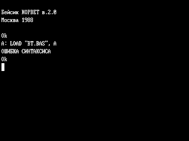

    Цитата Сообщение от AlexS58 Посмотреть сообщение
    закинуть его в образ дискеты .KDI
    Сделал образ дискеты .DSK (от MSX) — Emu80, кажется, принимает. Как делать образы .KDI — не знаю.
    в Бейсике загрузить с параметром A: LOAD "PRIMER1.BSC",A
    Попробовал, увы, не получилось:

    Это Бейсик из ПЗУ, похоже. Он не умеет работать с дисками, нужен дисковый Бейсик.
    Можно поискать на форуме образы дисков для Корвета, там много чего было.
    Так и есть.
    Да и для дискового команда была набрана неверно:
    A: LOAD "BT.BAS", A
    Нужно:
    LOAD "BT.BAS", A
    Да, KDI-образов много, софта разного прилично. Кстати, Бейсик дисковый есть и с командой DRAW и без.. И компилер попадался (вопрос был в теме по Васику). А вот "кушает" ли он исходники для интерпретатора - вопрос...
    Это Бейсик из ПЗУ
    ПЗУ-шный умеет только с кассеты:
    LOAD "CAS:BT.BAS", A
    Этот пользователь поблагодарил AlexS58 за это полезное сообщение:
    yevrowl(14.10.2025)
