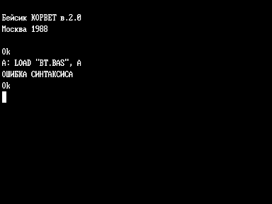

    Цитата Сообщение от AlexS58 Посмотреть сообщение
    закинуть его в образ дискеты .KDI
    Сделал образ дискеты .DSK (от MSX) — Emu80, кажется, принимает. Как делать образы .KDI — не знаю.
    в Бейсике загрузить с параметром A: LOAD "PRIMER1.BSC",A
    Попробовал, увы, не получилось:
    21.02.2011
    Воронеж
    126
    109
    43
    16 сообщений
    Это Бейсик из ПЗУ, похоже. Он не умеет работать с дисками, нужен дисковый Бейсик.
    Можно поискать на форуме образы дисков для Корвета, там много чего было.
