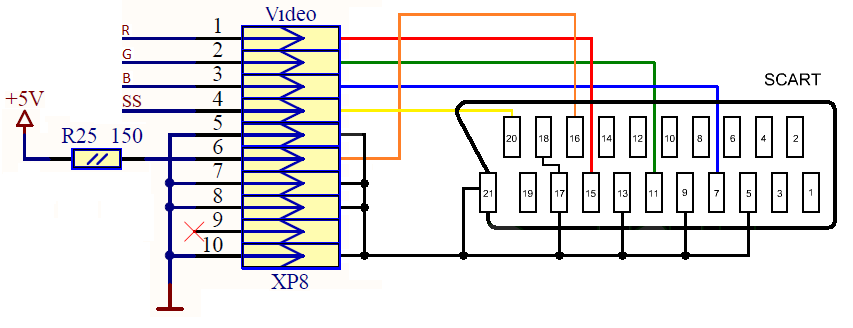

    Схема подключения Сябра по Скарту к телевизору.

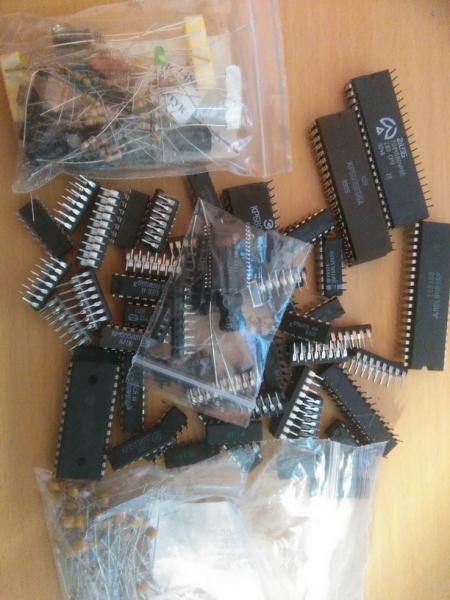

    Полностью готовы детали на основную плату, маперы и процессорные платы.
    В качестве основного ОЗУ (DD11) можно использовать любое ОЗУ на 64/128 кБайт в широком или узком корпусе. Я нашёл UT621024PCL-70LL.
    В качестве ОЗУ цвета (DD12) можно использовать любое ОЗУ на 64/128 кБайт в широком или узком корпусе.
    ОЗУ в RAM-диск я купил у китайцев HM628512LFP-7 в SOI корпусе, а вот переходника SOI32/DIP32 пока ещё нет. Для запуска МХ/МХ2 маперов буду пока брать на время ОЗУ со Специалиста МХ2.
    Прошил все атмеги, проверил тестером всю логику и полупроводники. Особенно много конденсаторов 0,1 мкФ - 74 штуки!
    На фото ещё нет цанговых панелек - буду ставить на все микросхемы.
    Пришли платки от MV1971, за что ему огромное спасибо. Начинаю сборку.
    За список спасибо. Кстати Fuzix модуля в виде платы нет - я не видел пока никакого ПО на него, только схема. И поэтому пока решил его мапер не делать.
    Последний раз редактировалось fifan; 09.04.2017 в 08:53.
